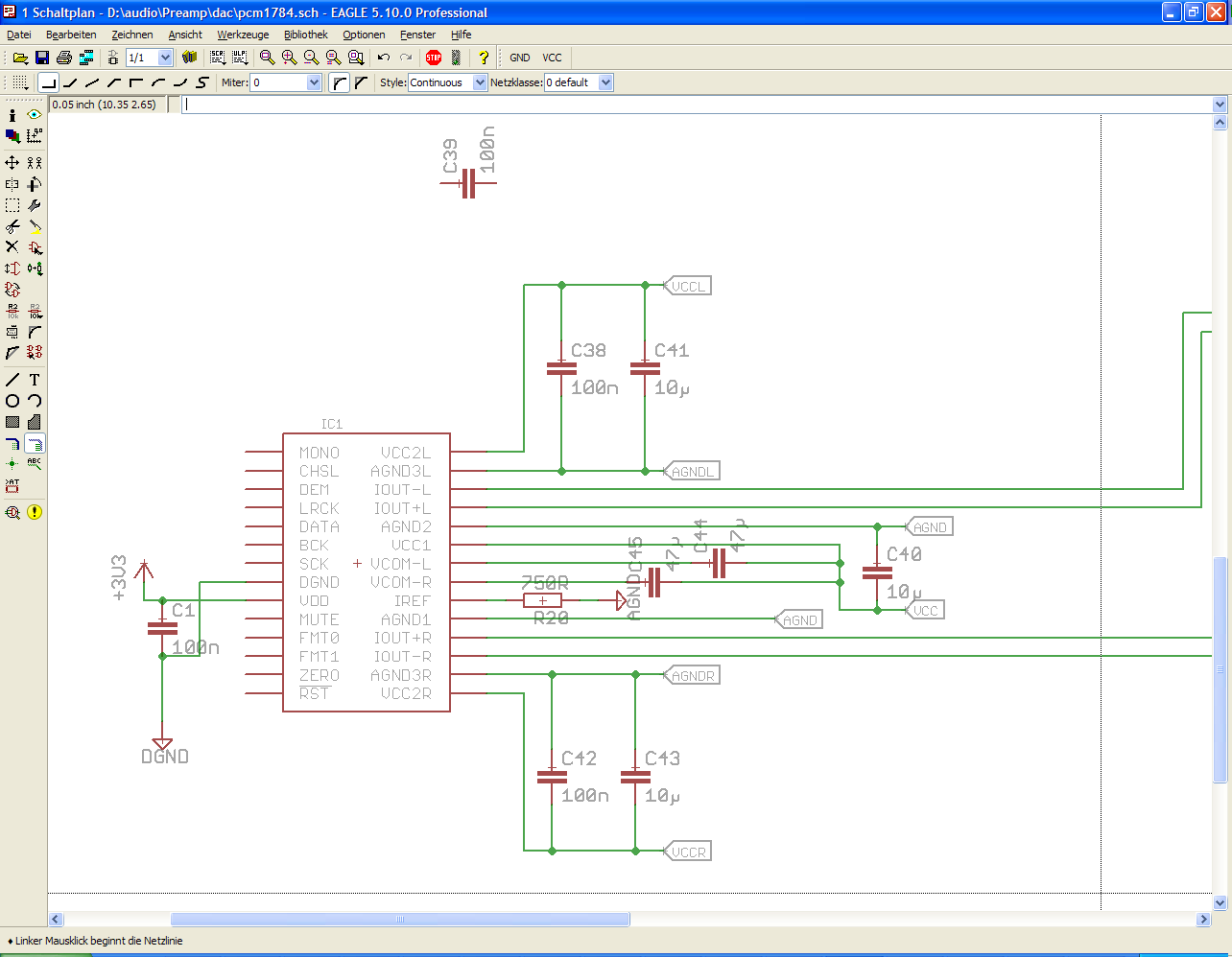

Hallo Forum,
ich wollte mal ein bißchen in die analog-digital-gemischte
Elektronikwelt einsteigen, und habe mir den PCM1794 auserkoren. Er hat
ja recht beachtliche Werte im Datenblatt stehen. Die IU-Wandler (NE5534)
und den Ausgangstreiber (LT1029) habe ich so direkt aus dem Datenblatt
übernommen, ich wollte sie als Steckmodule ausführen (DIL-Sockel unten,
Mini-Karten mit SV an einer Seite für die Wandler/Treiber), in den
üblich verdächtigen Hifi-Foren treiben die jungs aber einen dermaßen
übertriebenm aufwand mit allem, da frag ich lieber hier nach:

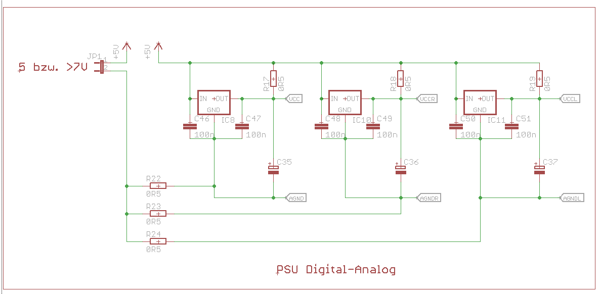

Ich bin mir nicht sicher, welcher Art der Stromversorgung die bessere
ist. Ich tendiere aber zu 2.
Hintergrund ist, das ich dann eine bessere Masseführung des rechten und
linken Analogteils machen kann.
Ansonsten denke ich mal, das 7 Längsregler bei einem solchen DAC wohl
notwendig sind, wobei die komplette Trennung von re+li im Analogteil
wohl etwas übertrieben sein könnte. Aber Regler hab ich reichlich,
Drosseln auch.
an anfang könnte ich die Regler erstmal durch Drosseln/Brücken ersetzen
und erst später auftrennen, um mal selber zu ermessen&erhören, was das
bringt. Die Werte im Analogteil stimmen noch nicht, die Regler werden
wahrscheinlich auch noch 317/337. es geht erstmal nur ums Prinzip. Bei
variante eins (eventuell auch nur mit einem Regler bestückt und dann mit
Drosseln entkoppelt bekomme ich probleme beim Layouten der beiden
Analogmassen. Macht es überhaupt Sinn, die Massen mit den L's zu
entkoppeln? Kann ich da nehen was ich hier so rumfliegen habe, oder
braucht es da spezielle. Oder  einfach nur ein je 5V-Regler analog und
digital, je einen + und -  15V für die OP und das reicht schon. Alles
was ich so gefunden habe, ist entweder sau aufwändig incl. getrenter
DAC's für li+ re oder halt Datenblattminimalbeschaltung mit SimplePSU.
Ich hoffe heir gibt es gute Vorschläge und Meinungen.
Michael
