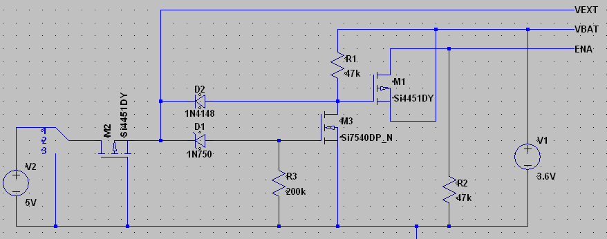

ich habe ein batteriebetriebenes Geraet mit einem Schaltregler, der
ueber einen Eingang ENA aktiviert / deaktiviert wird:
Aus: ENA < 0.4 V
Ein: ENA > 1.2 V
Nun soll dieser Regler eingeschaltet werden wenn an einer Eingangsbuchse
entweder ein gebrueckter (=kurzgeschlossener) Stecker eingesteckt wird
oder eine (Lade-)Spannung von ca. 5V anliegt. Ansonsten soll der Regler
(und damit das Geraet) ausgeschaltet sein.
Ich habe mir dazu die angefuegte Schaltung ueberlegt, die soweit auch
funktioniert.
Bitte hierzu um Feedback. Gibt es eine elegantere oder bauteilaermer
Loesung?
Besten Dank fuer Antworten & Vorschlaege!
Gruss,
Stefan

Als Ergaenzung noch:
Der Schaltregler soll in den Schalterzustaenden 1 und 3 (links im Bild)
eingeschaltet sein, bei 2 ausgeschaltet.
Die MOSFET-Typen sind nicht festgelegt und M2 dient lediglich als
Verpolschutz.
