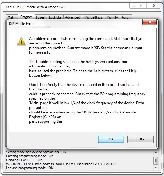

Hallo, das Problem ist im Anhang zu erkennen. Die Frequenz des ISP beträgt 460kHz, die der MCU 10MHz. Nutze ATmega 328P und STK500. Grüße, C.

Hi Die Frequenz des ISP beträgt 460kHz, die der MCU 10MHz. Hast du die Fuses vom ATMega schon mal auf externen Takt umgestellt? MfG Spess
Hi, sollte extern sein, wär intern, also über die MCU, aber nicht besser? Ich versteh die Nachricht: WARNING: FLASH byte address 0x0000 is 0x00 (should be 0x0C).. FAILED! eh irgendwie nicht....
Der Fehler tritt übrigens nur auf wenn ich "Verify device after programming" angeklickt habe. Ansonsten gibt es keine Fehlermeldung aber funktionieren tuts auch dann nicht.

Hi >Der Fehler tritt übrigens nur auf wenn ich "Verify device after >programming" angeklickt habe. Was ist mit 'Erease device before flash programming'? Ansonsten, mein üblicher Verdacht: Mangelhafte Stromversorgung des STK500. MfG Spess
Hallo, Ich lösch das Ding immer vorher und ich glaub nicht, dass mein Netzteil nu so mieß ist, aber ich kanns ja mal tauschen. Grüße, M.

Hi >...und ich glaub nicht, dass mein Netzteil >nu so mieß ist, aber ich kanns ja mal tauschen. Was ist es denn für eins? Ich benutze 12V/1A-Netzteile und habe keine Probleme. MfG Spess
Ich hatte bei meinem alten Programmierer Marke myavr immer das Problem, dass er auch XTAL1 verbunden haben wollte!!! Danach hat es im Slow-ISP immer geklappt... mit freundlichen Grüßen, Valentin Buck
Netzteil: 15 VDC 1A @Valentin: Meinst du den Jumper auf dem Board?
Die Output-Header des STK500 müssen doch nicht noch extra irgendwie mit der MCU verbunden werden, oder? Über GND und PINB messe ich sowohl bei DDRB = 0xff; PORTB = (0<<PB1); alsauch bei DDRB = 0xff; PORTB = (1<<PB1); ne Spannung von ca 40mV, das kapier ich nicht. Verzweifelte Grüße, C. P.S. Früher mar der AVR mal ein Arduino, kann dat irgendwie stören?

Verwendest du Seriell-USB-Adapter? Wenn ja kann das auch die Ursache sein. Ich hatte mir welche von Pollin bestellt. Die sind mist. Die fallen ständig aus und mit diesen konnte ich nur ganz selten einen kompletten Flash durch ziehen. Die Produzieren einfach zuviel Datenmüll über die Schnittstelle.
Hallo, nö, mein MB hat noch ne native RS232 Schnittstelle. Aber mit nem USB/RS232 Adapter hab ichs auchschon versucht, selber Fehler. Aber von der "Beschaltung" ist doch alles okay, oder? Grüße, C.
Okay, Problem beseitigt. Bin von nem 328P auf n ATmega8 umgestiegen UND ES LÄUFT! Danke für eure Hilfe. Grüße, M.
