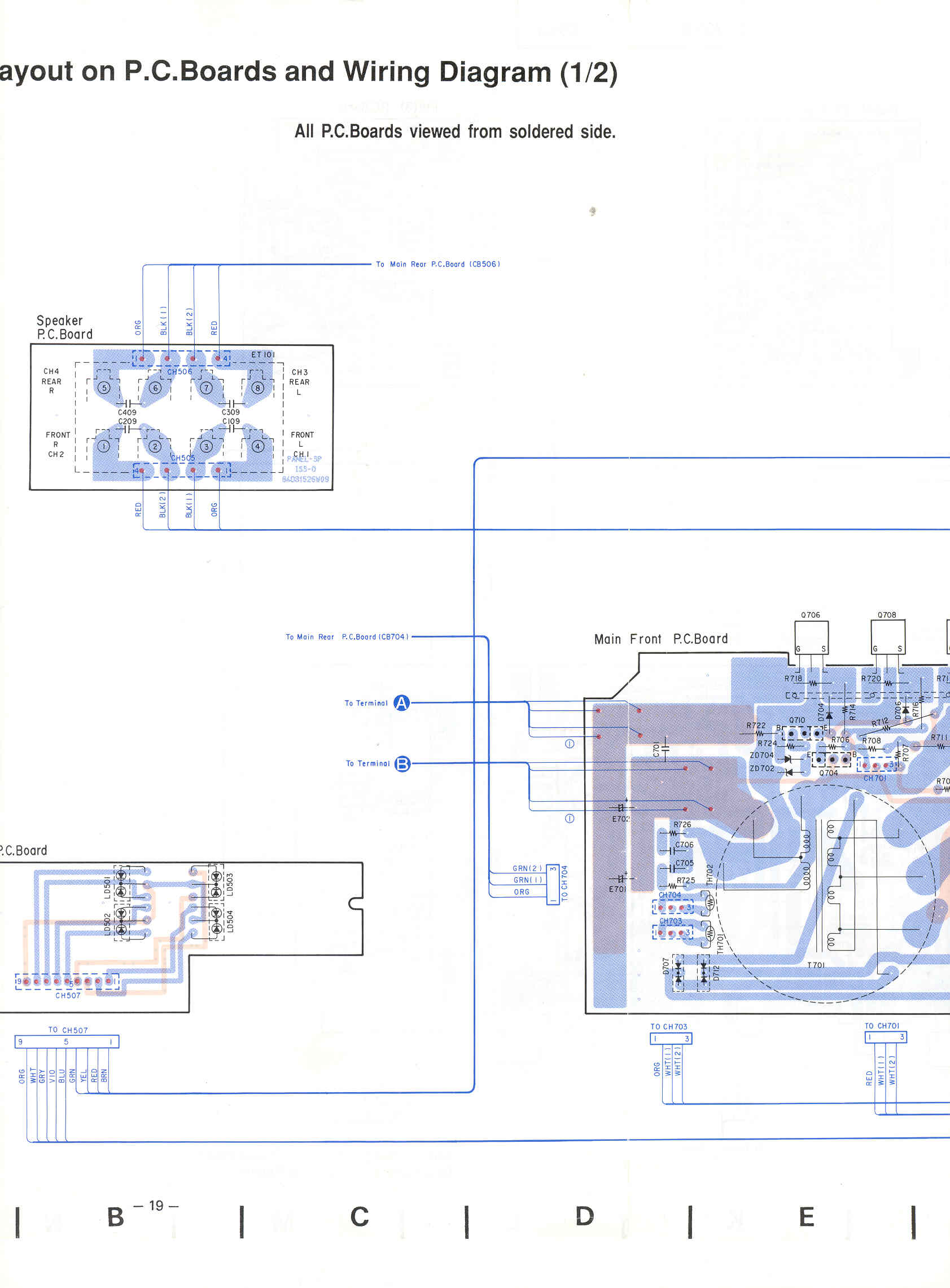

Die Alpine Endstufe geht sofort nach dem einschalten auf protektion,
Status Lampe geht auf Orange und bleibt auch so!

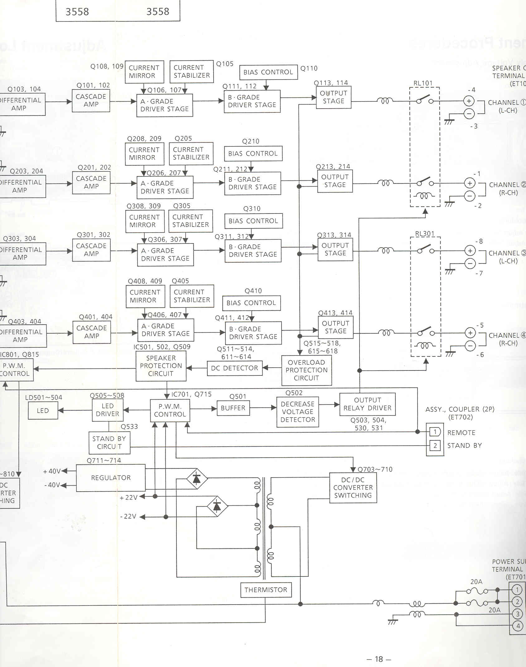

Ich habe die die Stufe aufgeschraubt und konnte mit dem Passenden

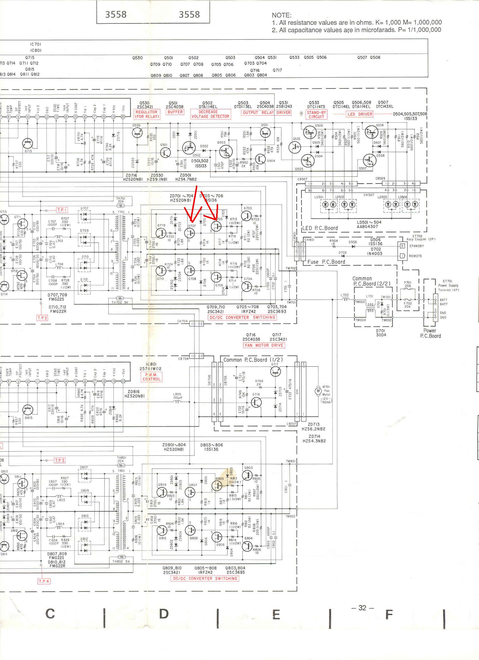

Schaltplan und Teileliste herausfinden das eins der Beiden PWM Netzteile
einen Kurzen hat, nach weiteren suchen wurde ich fündig, es sind Zwei
Mosfets IRFZ42 defekt innerlich findet keine Trennung mehr statt
Die Feets sind auf einem Kühlkörper elektrisch isolierend angebracht!
Die befestigungsschrauben der beiden Defekten Feets waren lose, denke
durch die zu hohe wärmeentwicklung.
Nach meinen leihenhaften messungen sind sonst alle Bauteile I.o was ich
aber nicht so ganz glauben kann.
Eventuell kann mir da jemand etwas behilflich sein was da noch defekt
sein kann z.B die Treiber, Widerstände???

Hallo Andreas,
Ich würde empfehlen, alle FET's auszuwechseln.
Weiterhin würde ich die Widerstände rund um die Fets prüfen.
insb. R711/R712
auch gerne kaputt gehen die Snubber C705/C706 + R725/R726
Q703/Q704 ebenfalls prüfen/auswechseln.
