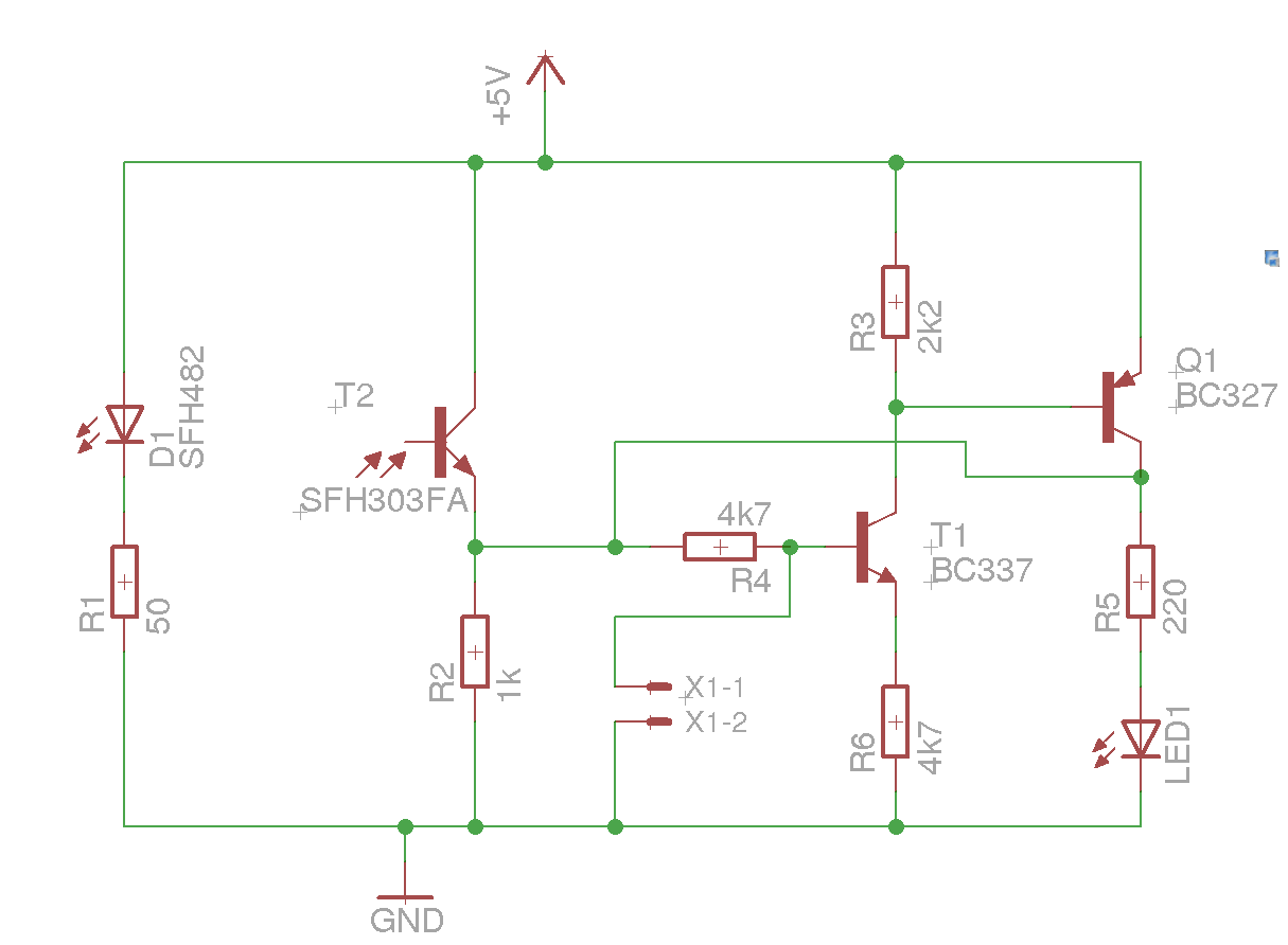

ich möchte folgendes realisieren:
Sobald ich aus einer Lichtschranke (aus Fototransistor + IR-LED) ein
Signal bekomme, soll eine LED (später µC-Eingang) anfangen zu leuchten
und eingeschaltet bleiben, bis ich manuell resette.
Ich wollte dies aus Transistoren aufbauen und es scheint auch ganz gut
zu klappen.
Der Fototransistor schaltet mir den T1 durch, welcher mir den pnp T2
durchschaltet. Sobald unterhalb von T2 (annähernd) 5 V anliegen hält
sich die Basis von T1 selbst, und somit auch T2.
Zum Ausschalten ziehe ich die Basis von T1 per Taster auf GND. Kann ich
hier per Kurzschluss auf GND gehen oder sollte man da noch etwas
beachten?
Der Schaltplan hängt an, habe ich da einen groben Schnitzer gemacht?
