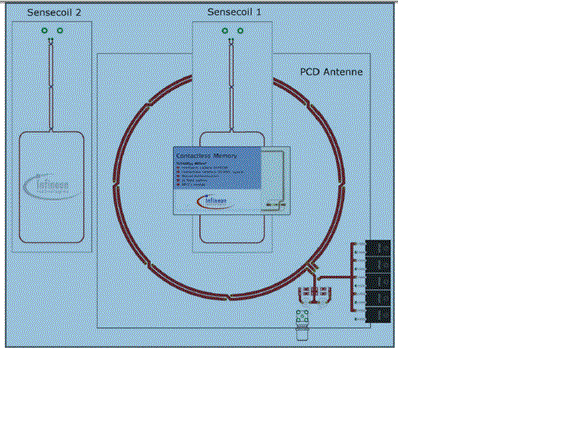

Hallo!
Ich will Simulation von spulen im UHF Feld mit MW Office durchführen,und
dazu noch das Layout entwickeln ,aber irgendwie geht es nicht ich Hoffe
das sich jemand mit Microwave Office von awr auskennt und mir helfen
kann,,,
 das was ich simulieren will ist im Anhang
danke für deine Antwort,,
ja das stimmt aber ich wollte das mit Software simulieren weil ich bin
nicht sicher welche Dimension vom Antenne ich nehmen soll,,ich denke mit
Simulation kann ich die Parameter einfach ändern und einfacher die
Dimension bestimmen und dann das richtige Antenne bekommen natürlich das
kann man auch alles ausrechnen aber ist etwas aufwendiger,,mit matlab
wäre vielleicht etwas leichte aber ich habe gedacht das man das recht
einfach mit MW Office machen kann,aber es klappt bei mir irgendwie
nicht,,
weil das ganze ist für UHF RFID Nahfeld Kopplung,und die richtige
Antenne muss ich erst entwickeln und dazu noch die seans Coil,,
die Frequenz ist 800 Mhz -1000 Mhz,es geht um Nahfeld UHF RFID,,Die chip
ist eben sehr klein deswegen habe ich gedacht auch etwas kleinere
Antenne,damit es funktionier weil wenn die Antenne zu groß wird kann es
sein das ich im Abstand von 0 nicht funktioniert, Ich glaube das ich die
Antenne mit#
mind. 4 Windungen nehme und
Radius vom vom 5mm und 10mm,
Leitungsdicke von 0.004mm
und die Abstand zwischen den einzelnen Windungen auch 0.004mm da habe
ich zweifeln ob ich die besser nicht so dicht machen soll,deswegen
wollte ich zuerst die Spule mit mwoffice simulieren,dann muss ich noch
die Antenne auf 50 ohm leitung anpassen ...
