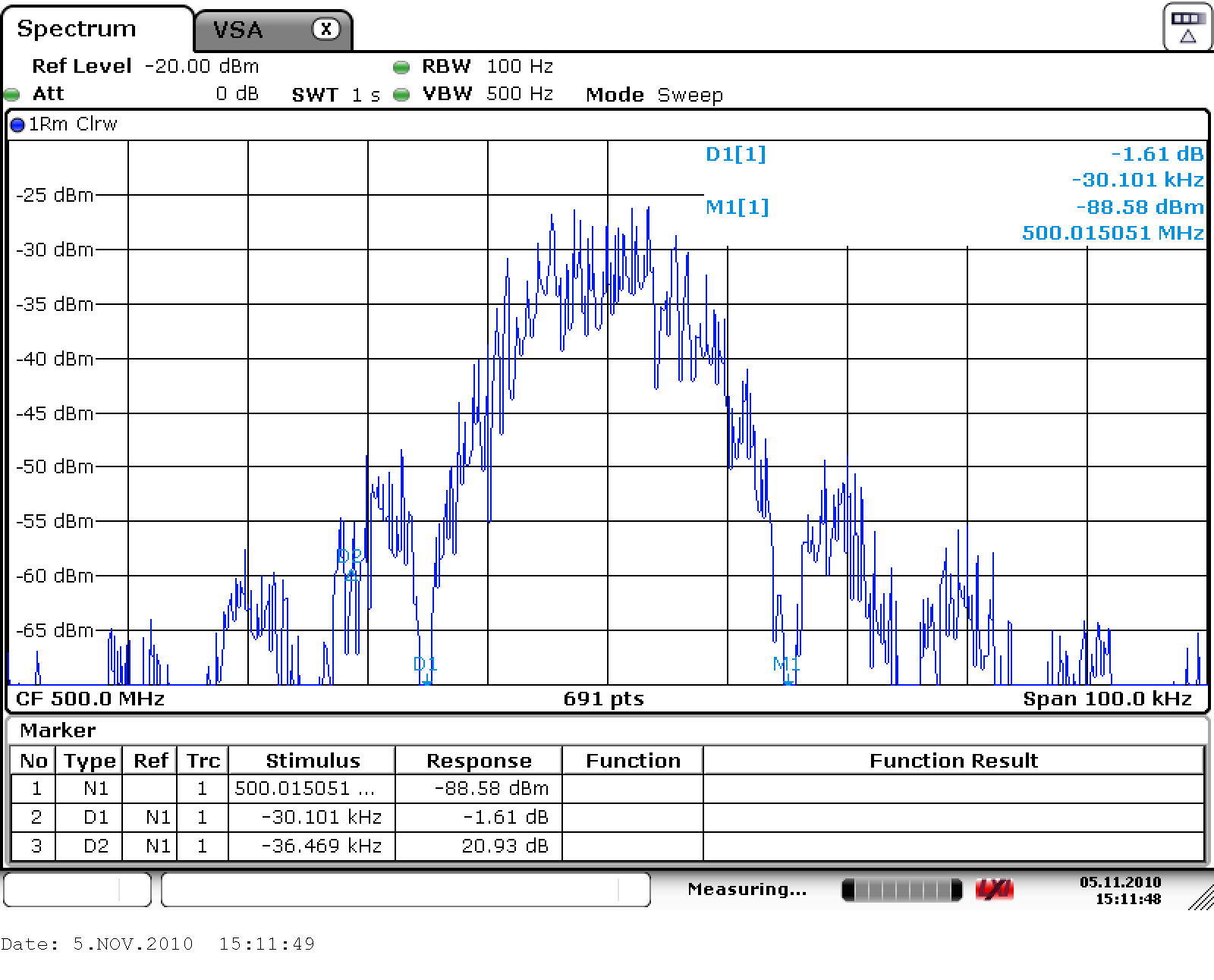

ich habe gerade ein Problem meine Messung zu deuten.
Aufgenommen wurde hier eine Messung des Spektrums einer FSK mit eta=0.5
=> also MSK.
Mir fehlt gerade der rechnerische Zusammenhang zur Bandbreite.
Center Frequenz sind 500 Mhz. Bitrate ist 20kbit/s. Und delta f = fbit/4
für diesen speziellen Fall.
Nur wie komme ich auf eine Bandbreite von 30khz?
Vielen Dank im vorraus.
