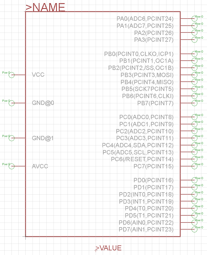

Hallo Leute,
habe gerade mein erstes Symbol in Eagle erstellt :) Habe aber noch eine
Frage zu den Directions:
Ich bin mir bei den Ports unsicher, ob ich die als HIZ (High-Impedance
(3-State)-Ausgang) anlegen soll oder ob I/O richtig ist. Zum grübeln
brachte mich folgender Satz im Datenblatt: "The Port A/B/C/D Pins are
tri-stated, when a reset conditions becomes active"
Gibt es sonst noch was zu verbessern?
Gruß Klaus
\\EDIT: ohje, entschuldigt, jetzt hab ich das falsche bild anghängt. die
port-pins sind normalerweise natürlich nicht auf pwr, das ist nur in
diesem bild falsch.
Schöne Arbeit, wenn auch ein bisschen umsonst.
Bei cadsoft gibts libs mit aktuellen AVRs zum Download.
Ansonsten zu deinem Symbol: >NAME- und >VALUE-Tag sind im falschen
Layer.
Der Bauteilmittelpunkt liegt nicht im Ursprung.
Ich würde die Ports I/O setzen, sonst meckert der ERC nur unnötig.

So, habe die Library nun fertiggestellt. Allerdings nur mit einem TQFT32
Gehäuse, da ich nur dieses brauch. Aber andere sind ja schnell eingefügt
und verbunden :) Habe die Datei angehängt, wenn sie jemand braucht ;)
Eine Frage habe ich aber noch:
Wozu sind am μC zwei GND Pins? Einer würde doch reichen? Bzw. reicht es,
wenn man in der Schaltung einen der zwei Pins verdrahtet?
Bei vielen Controllern ist es so, dass pro Speise-Pin ein GND-Pin
vorhanden ist. Dies dient dem Zweck, dass man sehr einfach einen 100nF
Kondensator zur Entstörung an jeden Speiseeingang hängen kann. Zumal die
Speisepins und die GND-Pins dann jeweils benachbart sind.
Vcc und Avcc sind in deinem Fall die Speisepins. Ich würde dir raten aum
deinem PCB, zwei Kondensatoren (100nF gegen Masse) dort anzuhängen.
