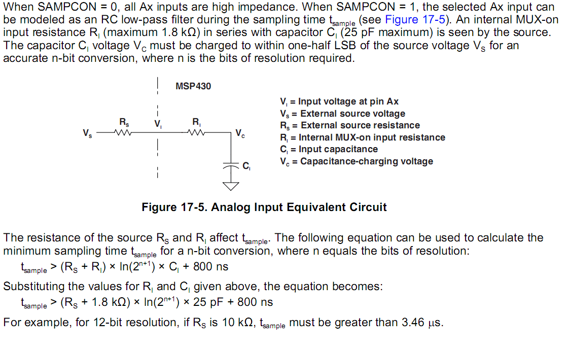

Wie gross/klein müssen/dürfen die Werte der Spannungsteilerwiderstände
sein, damit ich zum Laden des internen Kondensators genügend Strom
bekomme, damit die Samplezeit nicht zu lang, bzw. die Auflösung zu
gering wird?
Wenn ich das richtig rechne komme ich laut Datenblatt mit einem externen
R von 500kOhm bei gewünschten 5Bit Aufflösung auf eine Sampletime von
43ms :(

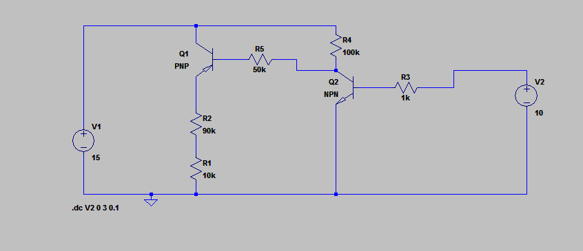

von Noname (Gast)
Mit einem PNP-Transistor den Spannungsteiler am Kondensator abschalten.
PNP Transistor mit einem NPN-Transistor, der vom Controller angesteuert
wird einschalten.

Das mit der PNP/NPN Schaltung finde ich gut, da ich aber mit
Transistorschaltungen und deren Dimensionierung nicht wirklich Erfahrung
habe, würde ich gerne eure Meinungen und Tipps dazu hören.
Ich habe in LTSpice mal folgendes Aufgebaut: V1 soll mein Speicher sein,
V2 der (Schalt)Ausgang des µC (Vcc=3v). Sämtliche Bauteilwerte sind
erstmal grob hingepfuscht. Laut Simulation funktioniert das so - aber
wie dimensioniere ich das jetzt auf möglichst geringen Stromverbrauch?

Hallo Andre,
ich komme auf eine Samplingtime > 1,81*10^-4 Sekunden für Deine 500kohm?
Siehe MSP430x2xx Family Userguide   S.623
Wie hast Du das genau gerechnet?

Aber rechnes lieber nochmal nach ...
Wenn man die 5bit in die Gleichung einsetzt, dann kommen da sogar
6,7*10^-5 Sekunden raus. Ob das Sinn macht, man dem ADC sagen kann,
sampel nur mit 5 Bit? Ich glaube das geht nicht ?
Hattest Du die selbe Formel verwendet?
Mich würde interressieren, wo Du die Infos zur Eingangskapazität
herhattest.
von Andre B. (anorukke)
Ich hatte das aus dem Datenblatt für den cc430F6137
von juckelmockel (Gast)
Damit bekomm ich 0,114ms raus.

von Anja (Gast)
Andre Bek schrieb:
> Wie kann ich es geschickt lösen, den Spannungsteiler - während er nicht
> benutzt wird - Massefrei zu schalten, damit er den Speicherkondensator
> nicht belastet?
Ich habe schon einen kleinen MOSFET zwischen die
Spannungsteilerwiderstände geschaltet. z.B. einen BSS138.
http://www.fairchildsemi.com/ds/BS/BSS138.pdf
Der ADC-Eingang samt unterem Teilerwiderstand liegt dann am Source, die
Hochspannung über den 2. Teilerwiderstand am Drain.
Das Gate wird über den Prozessor gesteuert.
Wegen der Gate-Source-Spannung (1,5V) kann allerdings maximal bis ca
1,8V am ADC gemessen werden (bei 3,3V Versorgung).
Gruß Anja
juckelmockel schrieb:
> Hast Du das bei Ti gekauft, oder gibt es eine günstigere Bezugsquelle?
gibt es bei mouser.com, EM430F6137RF900
Anja, deine Lösung gefällt mir, mal testen :)
