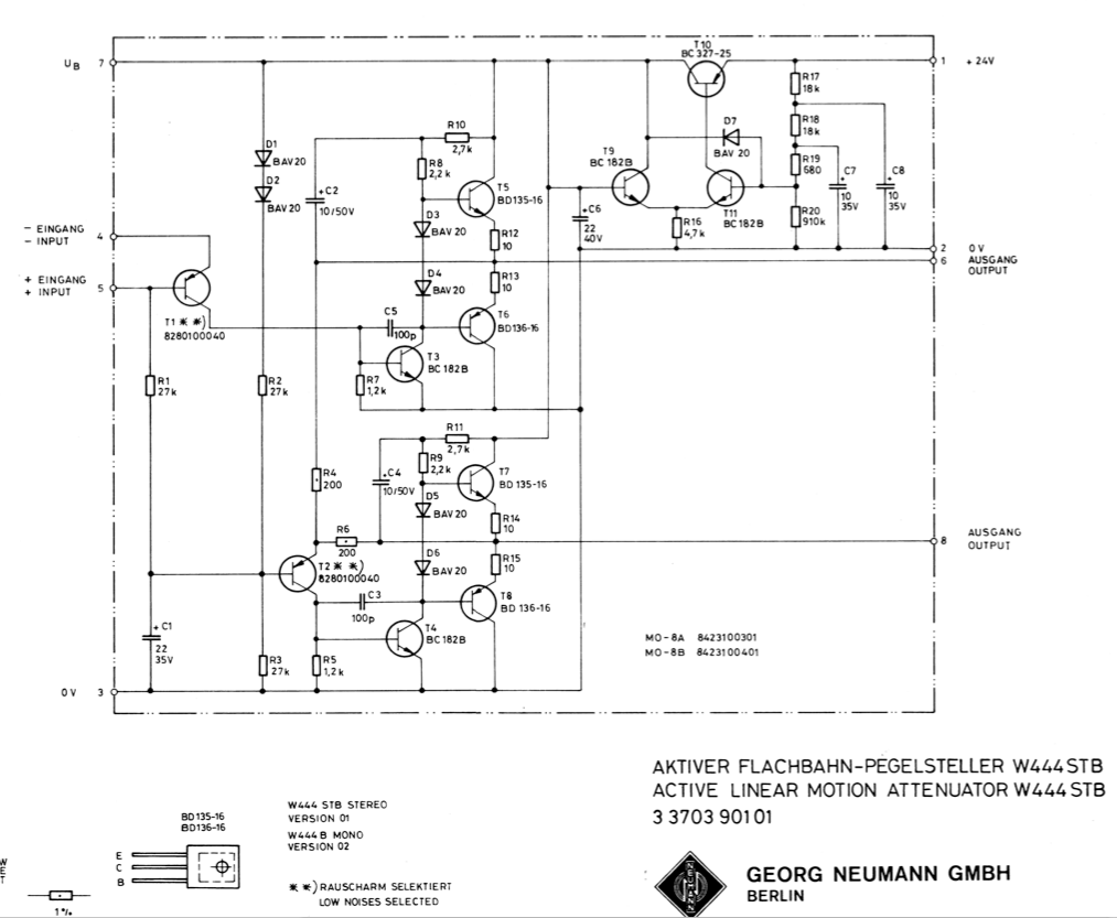

Hallo, habe eine 32-Kanalige VCA-Mischpultautomation, die ich gerne an
mein Mischpult anschliessen würde. Die Automation wurde extra für
nachträglichen Einbau konzipiert, und nutzt die vorhandenen Fader zur
Steuerung der VCAs.
Jetzt wüsste ich gerne ob ich evtl. technische Veränderungen vornehmen
muss, damit später auch alles so funktioniert wie es sich die Entwickler
gedacht haben...

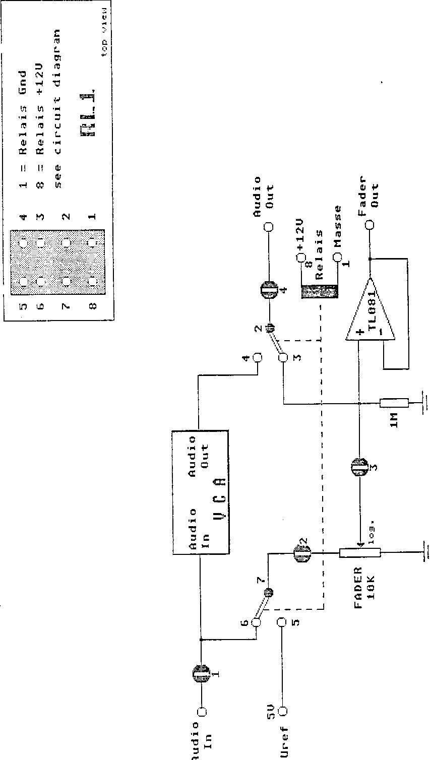

Anbei einige technische Infromationen über die einzelnen Komponenten die
involviert sind.
Zur Funktionsweise: Die Automation ersetzt den vorhandenen Fader durch
eine VCA-Schaltung. Gleichzeitig wird der Fader (Poti) als Steuerelement
für den VCA verwendet, dies erfogt durch eine Umschaltung mittels
Relais.
Da der Fader in eine Verstärkerschaltung integriet ist, wüsste ich gerne
ob ich die Automation einfach so dazwischen schalten kann? Muss ich
besonders auf Ein-und Ausgangsimpedanzen, etc der verschiedenen
Baugruppen achten? Auf dem Blockscghaltbild wir der Fader als 10KOhm

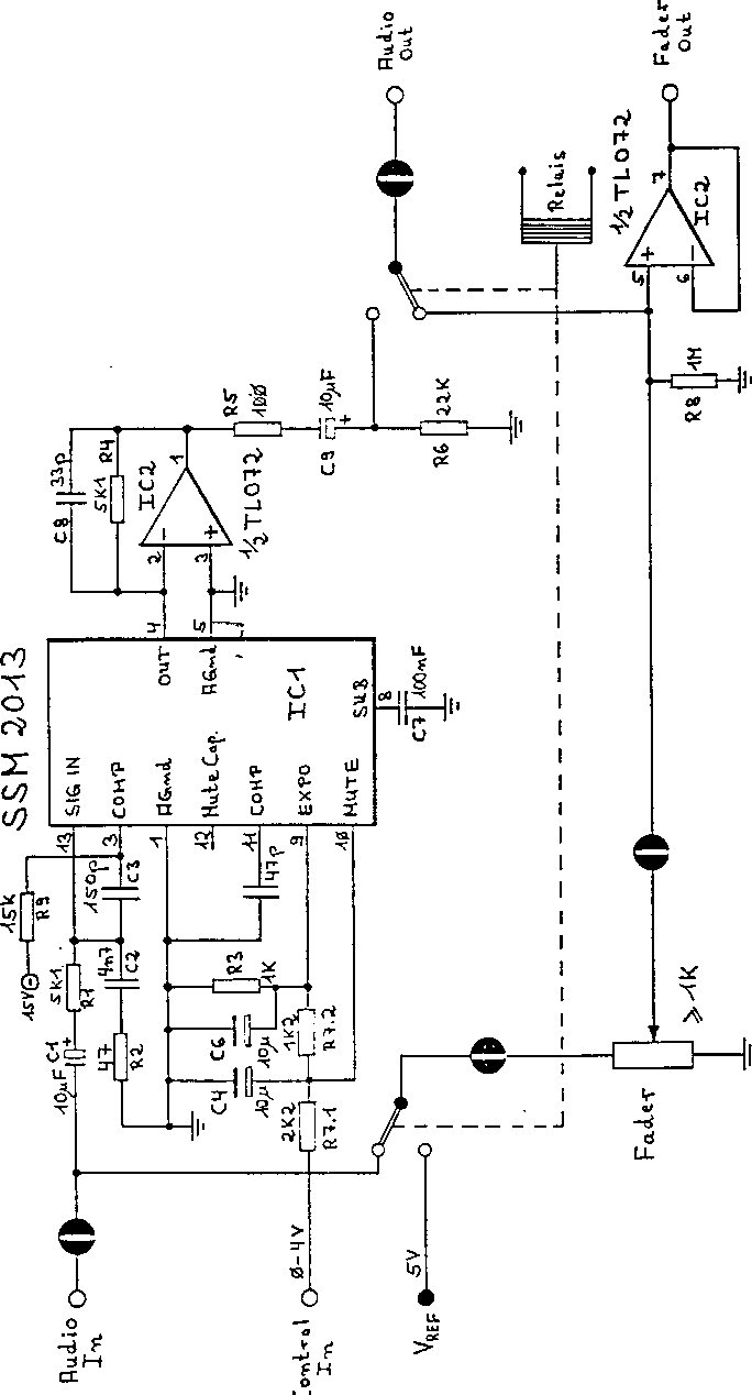

Element dargestellt, meiner hat aber nur 2KOhm... Auf einem weiteren
Schaltbild steht der Fader muss größer 1KOhm sein. In der Schaltung sind
real nur die SSM VCAs und TL072 verbaut. Keine TL081!
Ist der VCA im Signalweg, läuft eine 5V Spannung über das Faderelement.
Würde gerne ein optimales Ergebnis erreichen...

VCA-Board:
SSM2013
5.1KOhm Input Imp.
220 Ohm Output Imp.
Fader (Nur das Poti) 2kOhm
