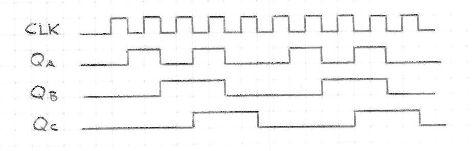

Frequenzteiler aus Impulsdiagram
#1934461
Mit JK-FF und ein bisschen Logik geht das.
Zählschema: 0 1 2 7 4 und von vorn.
Q3|Q2|Q1|Q3+|Q2+|Q1+|J3|K3|J2|K2|J1|K1|
 0| 0| 0|  0|  0|  1| 0| X| 0| X| 1| X|
 0| 0| 1|  0|  1|  0| 0| X| 1| X| X| 1|
 0| 1| 0|  1|  1|  1| 1| X| X| 0| 1| X|
 1| 1| 1|  1|  0|  0| X| 0| X| 1| X| 1|
 1| 0| 0|  0|  0|  0| X| 1| 0| X| 0| X|
 0| 0| 0|
X=don't care
Jetzt die J und K Signalvorschriften mit KV-Diagrammen oder z.B. mit
Espresso minimieren.
Unbenötigte Zählschritte(nicht im Zählschema) bekommen
a) bei undefiniertem Zählerstart eine Rücksprungfunktion, d.h. 1 in Kill
und 0 in Jump
b) bei definiertem Zählerstart (counter = 0) don't Cares.
Schaltung zeichnen.
fertig.
mfg mf
