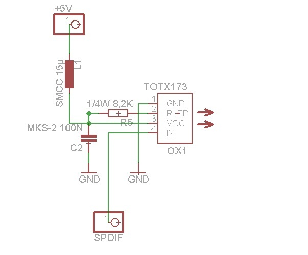

ich bin am Verzweifeln.
ich habe im Anhang die Schaltung die ich benutze bzw. Benutzen will mit
gepostet.
Irgendwie kommt kein Ton, Licht leuchtet Rot.
Spdif funktioniert, bzw Sound kommt raus. Wenn ich den Test mit einem
Cinchkabel mach.
Was mache ich Falsch? Oder ist die Schaltung Falsch?
+5V Kommt vom Floppystrom (Rotes Kabel)
Bitte Bitte Hilfe!
mfg alex

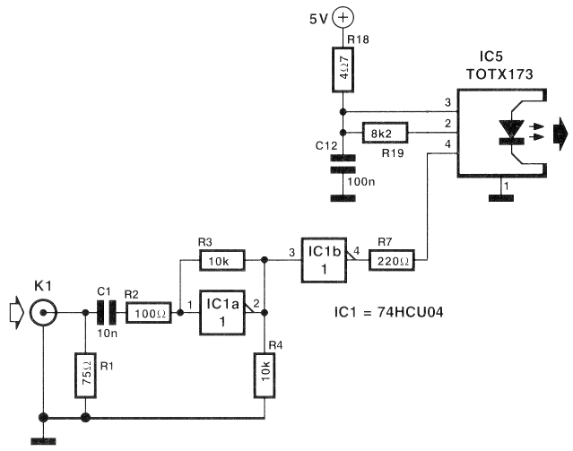

Da Du Cinch erwähnst, gehe ich davon aus, das dort nur ein Pegel von ca.
1V vorhanden ist, der TOTX braucht aber TTL (5V) Pegel. Da braucht man
noch einen Pegelwandler (s. Beispielbild) oder Suchmaschine "S/PDIF Coax
Optical converter"
OP #1936103
Hallo Frank,
vielendank für deine Nachricht.
Nochmal kurz:
also ich bin von Pin (Motherboard) an ein Chinch (Mittelerer Kontakt).
Erdung hab ich einfach vom PC-Gehäuse genommen. Das Ende an meine
Anlage. Dies hat funktioniert.
Werde mir aber gleich deine Schaltung machen, und mir das Nötige bei
Reichelt bestellen.
Vielen Dank :)

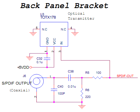

Hallo Alex,
bei einem Mainboard wird die Schaltung evtl. so aussehen (s. Anhang von
Realtek). Mit etwas Glück kannst Du die Bauteile nachverfolgen und das
SPDIF-OUT Signal vor dem Spannungsteiler auf den TOTX führen. Dann
brauchst Du keine zusätzlichen Bauteile.
