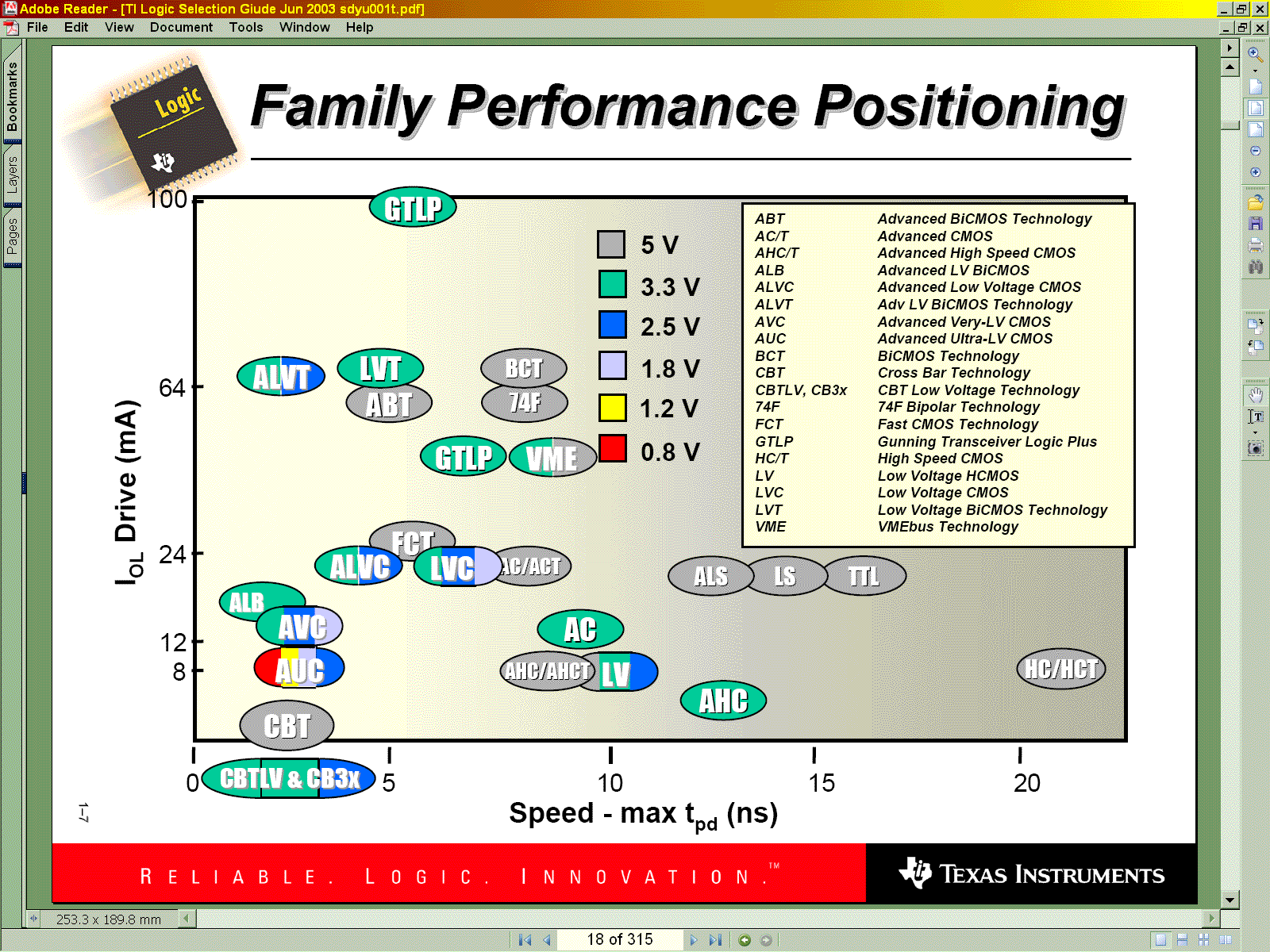

von Stephan Hochberger (Gast)
nee, nochmal nachschaun:
AUC 2ns
AVC 1,9ns
von Kupfer Michi (Gast)
Übersicht...
