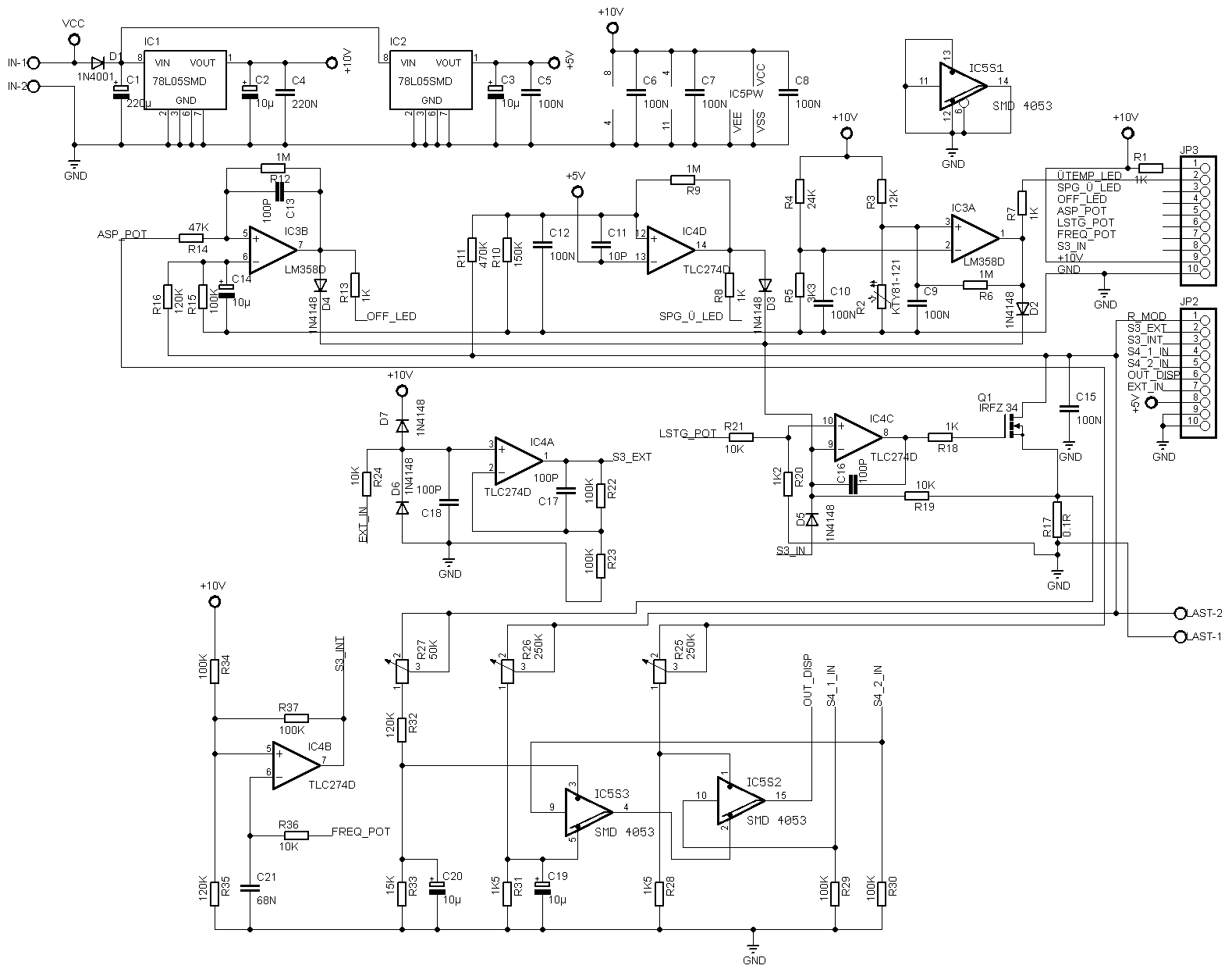

Hallo Community,
da ich letztens bei einem Versuch eine Elektronische Last auf meinen
Bastelplatz vermisste, habe ich mich gleich darauf hier im Forum daüber
informiert was hier schon an Elektronischen Lasten gebastelt wurde.
Ich stieß dabei auch auf das PDF von ELV mit der elektronischen Last
EL2010, da der Funktionsumfang und der Lastbereich mehr als ausreicht
für meine Anwendungen wollte ich diese Last nachbauen, allerdings nicht
in konventioneller Form, sondern SMD.
Also habe ich den ganzen Plan nachgezeichnet mit "handlichen" SMD
Bauteilen, also Widerstände im 1206 Baugröße etc. desweiteren wollte ich
alles Potis und LED, welche im Betrieb verändert werden können nicht mit
auf die Platine packen sondern dafür eine sperate frontplatine in
Betracht ziehen.
Deswegen habe ich alle Signale die auf Solche Potis gehen oder LED's auf
Stiftleisten geleitet. Auch das ELV Display UPM200 wollte ich nicht
verwenden sondern ein einfaches 200mV Panelmeter, deswegen fiel ein
ganzes eck unten rechts vom Originalplan für mich weg.
So, nun würde ich mich freuen wenn sich jemand meinen Plan anschauen
würde und Designfehler oder vllt. Fehler in Bauteilen hier Posten würde.
Desweiteren werde ich wahrscheinlich nochmal Hilfe benötigen bzgl. dem
Routing in Eagle, ich hab bisher nur wirklich einfache 1 seitige und
einfache 2 seitige Sachen geroutet, aber ich denk hier werde ich
Scheitern, aber dass Probier ich erst mal und dann sehen wir weiter.
Gibts eigentlich irgendwo anhaltspunkte für Eagle Routings, also wie man
da vorgeht, erst Versorgungsleitungen oder so. Positionierung der
Bauteile.
Sobald ich das ganze soweit fertig habe werde ich mich um ein gehäuse
kümmern. Wenn das alles dann fertig ist werde ich auch Pläne und Bilder
online stellen bzgl. der frontplatte etc.
So ich hoffe ich habe mein anliegen gut verständlich rüber bekommen.
Vielen Dank für jeglichen konstruktiven Hinweis bzw. Hilfe oder
Kommentar.
