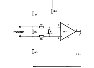

ich will einen Durchgangsprüfer bauen. mein Problem ist es eine
Schaltung zu entwickeln, welche ab einem bestimmten Übergangswiderstand
durchschaltet. Dass heisst ist der Widerstand unter einem OHM soll, die
LED angehen. Alles was über einem OHM ist, soll Sie ausgehen.
Nun habe ich schon ein, zwei Schaltungen ausprobiert, aber die Spannung
an der LED steigt, bis Sie irgendwann die Durchlassspannung
übersteigt(3,3V) und dann leuchtet Sie. Das ist aber nicht das was ich
will. SIE soll sobald der Widerstand klein genug ist komplett
durchschalten.
Bis jetzt habe ich es mit einem OP versucht, aber der gibt mir nunmal
keine schöne 1 oder 0 raus!
Hat jemand von euch einen Tip oder eine Schaltungsvariante die so
funktioniert???
Ronald
Gast #1939238
Was halltet ihr von einem Schmitt- Trigger IC, wie den 4093. Dieser
leifert immer ein definiertes Ausgangssignal. Aber wie Muss ich den dann
beschalten? Kann ich dafür einfach den OP auslassen und dafür den
Schmitt Trigger einsetzen? So wie im Bild? Dennoch versteh ich die
Vorbeschaltung vor dem IC nicht.
