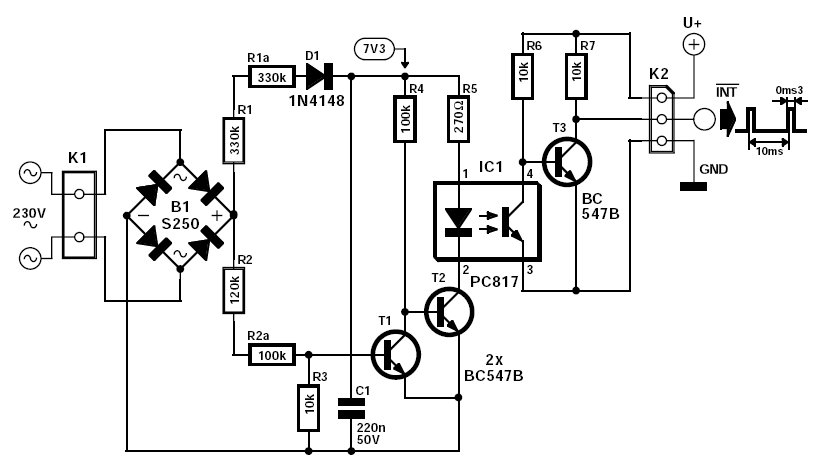

Hallo Feunde, ich brauche Hilfe!
Es gab mal hier (2004) einen Beitrag von Dirk Wegener (The_Clown),
 http://www.mikrocontroller.net/attachment/5440/DMX_Dimmer8_V1.bas
Ich habe diese Schaltung mit einem Atmega16 aufgebaut und den Code
für 24 Kanäle erweitert.
Funzt einwandfrei und ohne Probleme im 1 Phasenbetrieb.
Für 24 Kanäle brauche ich den Anschnitt aller 3 Phasen.
(die 1. Phase erhält er über das Netzteil) Da ich nicht 3 Netzteile
verwenden will und auch die Variante von Hendrik Hölscher
 http://www.hoelscher-hi.de/hendrik/light/dmxdimmii.htm
mit den Optokoplern und den 1 Watt Vorwiderständen nicht optimal funtz
(flackern der Lampen und heizen der Widerstände),
dachte ich mir, ob man den Phasenanschnitt für L2
und L3 nicht mit einem Timer programmieren kann, (120 grad verschieben)
da ja L1 gegeben ist.
Hat da jemand Erfahrung
mfg Horst
von Henne (Gast)
ja.
Ich arbeite so wie Du es beschreibst. Anfangs detektiere ich aber die
Phasenlage, wozu die zusätzlichen zcds nötig sind.
VG,
Hendrik
von Horst L. (papadoc)
Hallo Freunde!
Ich dachte schon nicht mehr an die Geschichte, aber da mich Dirk jetzt
kontaktiert hat, möchte ich euch die Lösung nicht vorenthalten (falls es
mal jemand braucht :-).
Ich habe jetzt eine Nullerkennung verwendet (3x), die in einem Abstand
von 10mS einen 0,3mS Impuls erzeugt. Mit dieser funzt es annähernd
perfekt. Duchr die 24 Kanäle, die der AVR verarbeiten muß, treten dann
natürlich schon geschwnidigkeits Probleme aus und ein einzelner Kanal
lässt sich nur mit 80%iger Genauigkeit dimmen. aber das reicht
eigentlich in den meisten Fällen.
mfg Horst

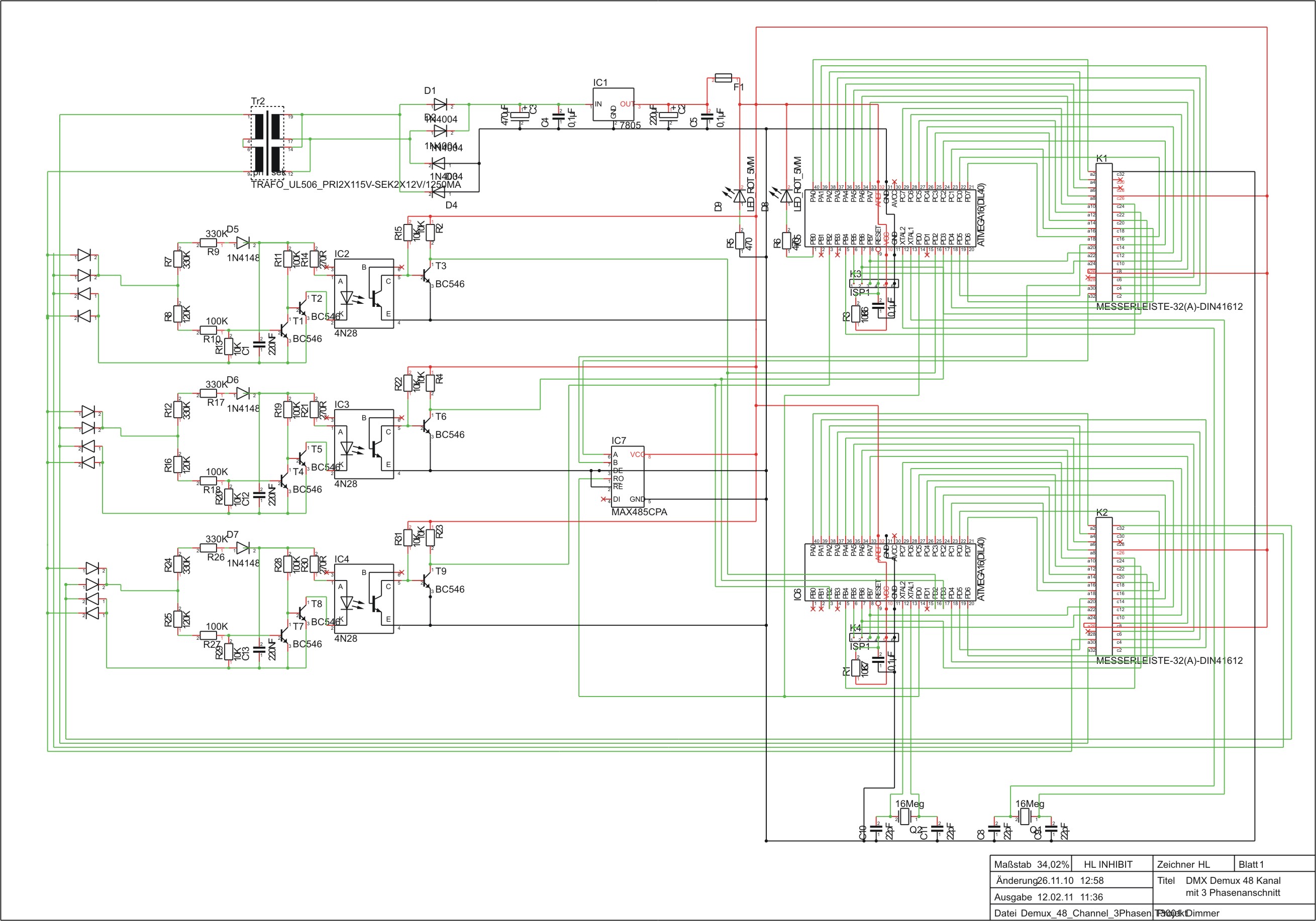

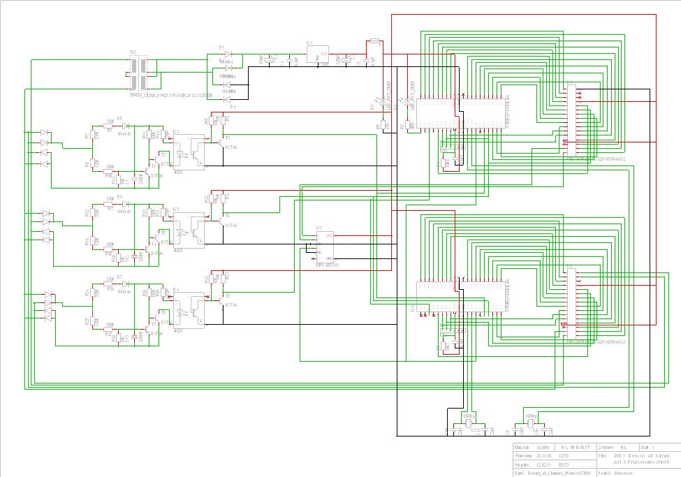

von Falk B. (falk)
@  Horst L. (papadoc)
Wer soll das lesen können?
Verzeihung, ich hoffe das ist besser
von Falk B. (falk)
Besser ja, gut nein.
Erstmal nimmt man für sowas PNG und nicht JPG, siehe Bildformate.
Und zweitens zeichent man keine Leitungen durch ICs und platziert keine
Schrift auf Leitungen. Und Maßstab 34,02%???
MfG
Falk
@Falk
Was soll das, willst du die Funktion wissen oder ein fertiges Gerät
haben???
Ich hätte mir das auch sparen können. Mein Demux funzt seit 3 Monaten
bestens
Also ich bin immer dankbar für Hilfe und Codeschnipsel und mir würde es
nicht einfallen bei anderen nur herum zu meckern.
sei mir nicht böse
mfg Horst
von Falk B. (falk)
>haben???
Weder noch.
>bestens
Schön.
Die hast du bekommen.
Du solltest mal an deiner Kritikfähigkeit arbeiten. Ich habe dich auf
Fehler hingewiesen, nicht dich als Idioten bezeichnet. Mal so als
Hinweis.
>sei mir nicht böse
Bin ich nicht, warum auch.
MFG
Falk
Ok. danke für deine Hinweise
mfg Horst
