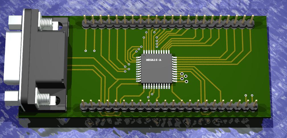

Sorry, ich merk grad falsches forum falsches forum. Ich lasses trotzdem
mal hier. Ich hab mal ein kleines testlayout gemacht. Wie findet ihr
das ? Sieht es Professionell aus oder eher voll fürn ars.. ?
MfG
Gast #145952
Hallo Simon,
das geht mit jedem Raster!
Du musst nur die Leiterbahnen vom IC weg routen.
Das heisst, du klickst die Airline in der Nähe des ICs an und routest
dann.
Wenn du von aussen kommst, legst Du die Leiterbahn erst ab und fängst
dann beim IC wieder an.
Dein JPG ist ja schon ganz gut.
Die Gehäuse kannst Du per Cut und Paste aus anderen Libs kopieren.
Bei der Eagle 4.5(?) soll man auch Lib-Übergreifend die Packages
verwenden können.
Gruss,
Holger
