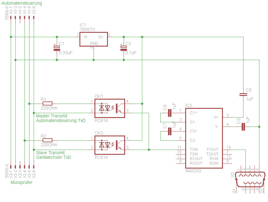

Ich hab nen Getränkeautomaten der wunderbar funktioniert.
Nun will ich mir aber das was auf dem MDB (Multidrop Bus) geht mal näher
ansehen.
Ich weis das ich die Spezifikation zum Protokoll im Inet bekomm, aber
ich will eben sehen was von dem tatsächlich implementiert ist / benutzt
wird.
Im Anhang ist ein Plan wie ich mir überlegt hab das ganze zu "sniffen".
Sowohl Sende als auch Empfansleitung werden über Optokoppler (taugen
PC814 dort!?) zusammen auf den MAX232 und darüber auf den RxD eines
Laptops o. ähnlichem.
Nun wollt ich nur mal hören ob die Schaltung so passt, oder ob ich noch
was ändern sollte.
Danke schon mal an alle!!
