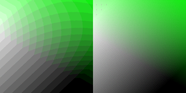

Geht es Dir mehr um eine Simulation, wie ein Bild auf einem
18-bit-Display aussehen wird? Oder mehr darum, das Bild so
aufzubereiten, dass es möglichst gut aussieht?
Ich verwende für sowas gerne die pnm-utils, kleine
Kommandozeilenprogramme die flexibel miteinander kombiniert werden
können.
In dem Fall:
$ pngtopnm test.png | pnmdepth 15 > test1.ppm
$ pngtopnm test.png | ppmdither -red 16 -green 16 -blue 16 > test2.ppm
Ich habe die resultierenden Bilder (hier für 4bit/Farbe, bzw. 12 bit
insgesamt, um den Effekt zu verdeutlichen) mal angehängt.
Offensichtlich ist in ppmdither ein bug, oben links sind irgendwelche
Artefakte. Vielleicht muss man das doch selber implementieren, dann kann
man auch direkt floyd-steinberg-dithering machen. Ich sollte vermutlich
http://www.home.unix-ag.org/simon/gimp/fsdither.html mal
wiederbeleben...
