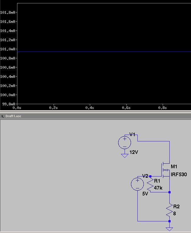

mein Problem ist folgendes:
Der Transistor (N-Channel MOSFET ST IRF530) schaltet nicht (nicht
wirklich, nur 100mA) bei 5V Gatespannung wenn eine Lampe an Source hängt
(auf dem Schaltplan als Widerstand).

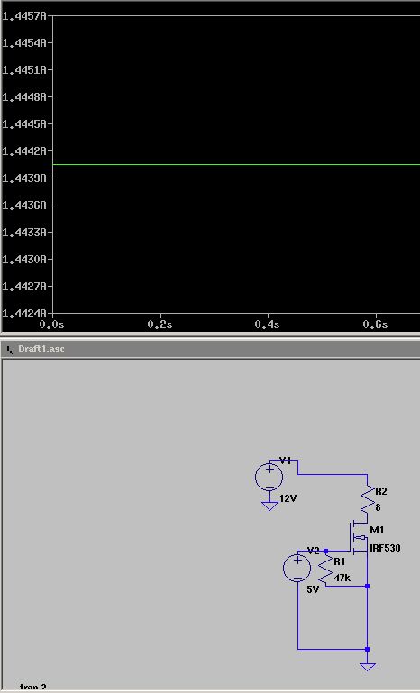

Sobald ich aber die Lampe vor Drain anschließe funktioniert es.
Warum?
Schon mal Danke im Voraus !
Corn
PS: Der Strom auf dem Graph ist Id ;-)
Weil der Widerstand an Source eine Gegenkopplung darstellt und die
Schwellspannung erhöht?
