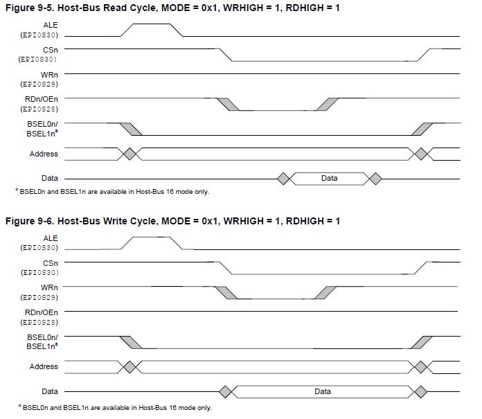

Ich benutze den LM3S9B96 von LuminaryMicro.
Ich versuche herauszubekommen, wie viele Taktzyklen meine 80 MHz
Systemtaktes ich brauche, um über das EPI im Host Modus zu
lesen/schreiben.
Aus dem Timingdiagramm wird das nicht richtig deutlich.
Kann mir da jemand helfen?

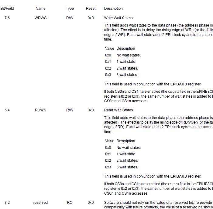

Die wait states sind bei der Beschreibung der Einstellungsregister
beschrieben. Allerdings wird da keine Angabe über das übrige Timing
gemacht.
Ich hab jetzt das EPI Kapitel sicher 3x gelesen und es sind immerhin 80
Seiten :)
Kann das evtl noch irgendwo stehen? Eine Suche im Dokument nach wait
states und timing diagram hat auch nicht sinnvolles ergeben
