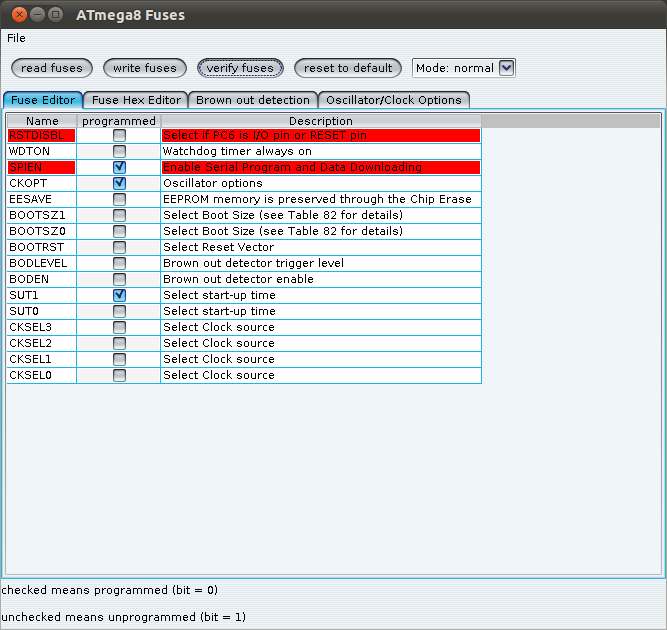

Jetzt hab ich aber ein kleines Problem. Ich sehe den Begrüßungstext
problemlos, also Kontrastspannung u.s.w. alles OK denke ich.
ABER : Ich habe durchlaufende horizontale weiße Streifen auf dem
Display. Sieht so ein bischen aus, als könnte man den Bildaufbau sehen ?
Nach ein wenig spielen mit der Quarzfrequenz im Sourcecode stehen die
Streifen an festen Positionen. (siehe Bild)
Ich benutze einen Mega8 und ein altes Optrex Display DMF50081. Kann es
sein, dass der Mega8 zu langsam läuft ? Fuses sind OK, kann man das
vieleicht irgendwie messen ? Mit meinem Frequenzzähler kann ich leider
nicht am Quarz messen, dann bricht der Schwingkreis zusammen.
Danke schon mal
Markus

Hallo Zusammen,
nochmal vielen Dank für die vielen Tipps, ich hab wirklich den Wald vor
lauter Bäumen nicht gesehen. Bin wohl beruflich zu verwöhnt vom
Schaltungsdesign, dass ich zu Hause zu schlampig werde :-)
Es geht jetzt auch mit eigeschalteter BOD. Schuld für die Sache war
weder ein fehlender Abblock-C noch der Schaltregler. Das Problem war ein
DC-DC-Wandler im Rest der Schaltung, der von der selben Quelle gespeist
wird. SO einen Ripple auf der Versorgung hatte ich vorher noch nie
gesehen. Anscheinend hat das die BOD massiv gestört.
Vorerst hab ich den DCDC getauscht, das scheint zu reichen, wenn ich ein
Re-Design mache muss das anders gelöst werden.
Nochmal vielen Dank
