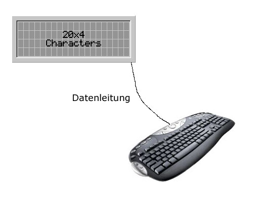

hallo, ich möchte gerne mal was wissen, und zwar wie ich ein lcd mit
einer handelsüblichen tastatur ansteuern kann, so das das lcd den von
mir eingebenen text ausgibt, lässt sich das mit µcontrollern
realisieren oder brauch es da schon mehr ?
danke für eure antworten ;)
gruß
daniel
Gast #146082
Ja, das ist möglich. Allerdings gibt die Tastatur keine ASCII-Codes
sondern sogenannte Scancodes aus. In deinem µC müßtest Du also noch
eine Tabelle haben, um den Scancode in ASCII zu wandeln. Dann schickst
Du den Wert zum Display.
Alles was Du dazu brauchst, findest Du hier im Forum: Zum Thema
Scancodes läuft gerade aktuell ein Thread, zum Thema LCD-Ansteuerung
gab es genug.
Welchen µC willst Du verwenden?
Gruß,
Markus_8051
Gast #146083
das mit dem display ist kein thema...
etwas schwieriger koennte es sein, dass du das mit den scancodes
richtig hinbekommst..
ich hatte sowas mit einem Display aus einem Nokiadisplay gemacht
klappte sehr gut =)
es sollte ein kleiner mega reichen bzw. schon ein 90s1200..
Gruss Jens
Gast #146085
hallo,
deinproblem ist sehr leicht zu lösen es gib einen Tastaturcontroller
der die Befehle von der Tastatur in ASCII Zeichen über RS232
ausgibt(TTL pegel). Außer einem Quarz sind keine andere Bauteile
erforderlich.
www.alwilliams.com/awce
