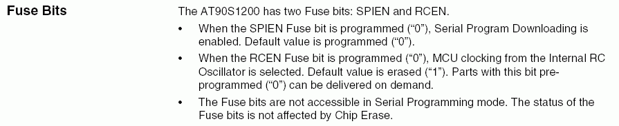

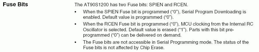

habe folgendes problem:
ich hab nen at901200 in der schaltung wie im tutorial beschrieben,
funktioniert auch perfekt. wenn ich allerdings versuche die fuse-bits
übers AVRSTUDIO mit meinem AVRISP auszulesen/schreiben, bekomm ich die
Meldung: "Serial fuse readback not supported  by this device."
bedeutet das jetzt, dass ich mit meiner aktuellen austattung die fuses
nich ändern kann? es liegt ja nicht am isp, gibts da eventuell ne
möglicheit da doch was zu ändern?
