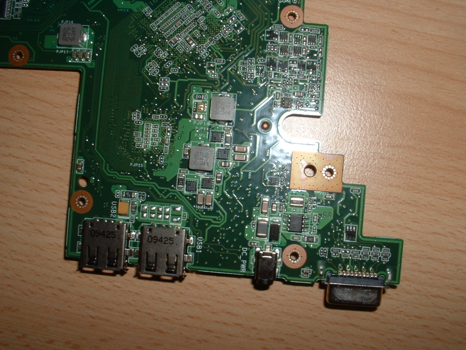

Hallo ihr,
ich bin momentan noch im Besitz eines Asus Eee 1201HA, das vor paar
Tagen kaputt gegangen ist. Ich habe das Notebook im Akkubetrieb
gestartet und wollte das Netzteil einstecken. Danach ging es aus und
seit dem auch nicht mehr an.
Ich hab das nun mal auseinander gebaut und zwei Fotos angehängt. Ist
vielleicht nur eine Sicherung defekt? Wenn ja, welche Bauteile könnten
es sein und wie messe ich das am besten? Das Mainboard bekommt übrigens
die volle 19V, also die Buchse wird nicht defekt sein.
Dumm von mir war noch, dass ich das Notebook direkt gestartet habe,
nachdem ich es vom Paketboten erhalten habe. Ob durch die Kälte und
Feuchtigkeit im Wagen irgendwas zerstört hat?
Danke schonmal im vorraus für die Hilfe
Gast #1945860
solche Handheldgeräte haben meistens keine Sicherungen, da der Strom ja
durch das Steckernetzteil limitiert ist.
Prüf mal den Spannungsregler. Vom Netzstecker 2 Uhr.

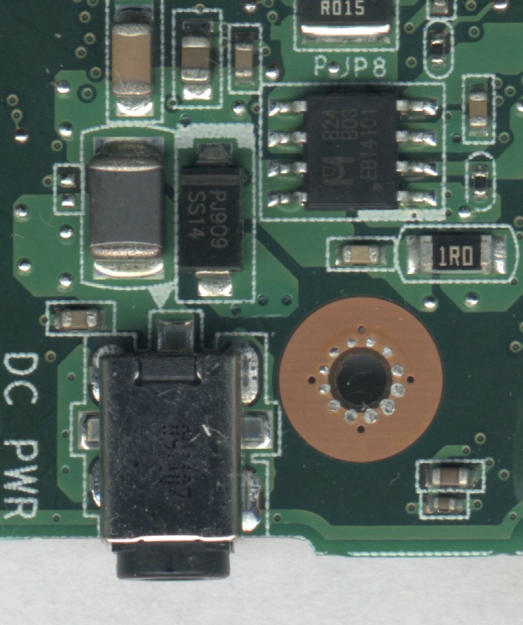

Gast #1947227
danke schonmal... hm gibs da einen Trick, dies zu überprüfen? Eigentlich
bräuchte ich ja ein Datenblatt um die Signale vergleichen zu können.
Aber über google finde ich nix.
Vielleicht hilft der Anhang noch weiter:
Gast #1949594
hi,
ne noch nicht. sollte ich die dazu auslöten? also wenn ich mit einem
ohmmeter messe sollte doch eine seite auschlagen und bei umpolung nicht,
oder?
Gast #1949623
oder?
Ja, geht! Du kannst nur nicht die Flußspannung der Diode bestimmen.
#1949637
und genau die ist aber relevant, wenn man eine diode auf korrekte
funktion prüfen möchte. oder sagst du etwa, dass eine unbelastete
schottky-diode mit 2v flussspannung in ordnung ist?
mal abgesehen davon, dass man zum testen der sperrichtung eine genügend
hohe spannung verwenden sollte, die kaum ein ohmmeter aufbringt.
was ist eigentlich das bauteil neben der diode? es gibt smd-sicherungen
die so aussehen. aber da kann ich irren, das kann auch ein kondensator
sein.
Gast #1949743
>sein
du liegst falsch. das ist weder eine Sicherung noch ein Kondensator
sonderen der Eingangsferrit. Ohne entsprechende Erfahrung mit solchen
Schaltungen ist eine Rep aussichtslos.
