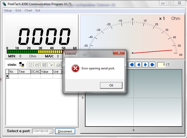

Hallo zusammen!
Ich habe ein Problem mit meinem Neuerwerb, nämlich einem Multimeter,
genauer ein PeakTech 4390 mit USB-Port. Weder an meinem XP-Rechner noch
an meinem Win7-Rechner findet die Software das Gerät unter dem
eingestellten Port den der UART-Kram vorgibt und auch an den anderen
nicht. Unter Win7 kassiere ich ein "Error opening serial port", XP
arbeitet er gar nicht an einer Suche. An einem dritten Rechner,
ebenfalls mit Win7, wird das Teil sofort gefunden und funktioniert
tadellos. Auf meinem Win7-Rechner wird für den Controller immer eine
Maus als Hardware angezeigt, nicht mal die Deinstallation meiner
Wireless-Mouse hat da bisher geholfen. (Meine beiden Rechner sind die
einzigen die aus der Dreier-Konstellation der getesteten Rechner die
gleiche Wireless-Mouse installiert haben). Hat jemand eine Idee wieso
das MM nicht gescheit gefunden wird bzw der UART-Controller auf meinem
Rechner eine andere Hardware-Verknüfung erstellt als auf dem anderen
Rechner ? Kann man das irgendwie manuell zuweisen ?
Schonmal Danke im voraus!!
Grüße
Mike

Hast Du Dir mal die Nummer der verwendeten seriellen Schnittstelle
angesehen? Ist sie zufälligerweise größer als 9?
Viele Progra... äh, Softwarefrickler vergessen, daß serielle
Schnittstellen mit zweistelligen Nummer mit einer anderen Namenssyntax
anzusteuern sind (\\.\COM10 statt COM10), und daher scheitert deren
Software in solchen Fällen.
Genau, im JPG steht ja unten links COM18, damit kommt wohl die SW nicht
klar.
Zwing Windows 7 mal dazu, dass es eine COM Schnittstelle unter 10
verwendet.
Rechte Maustaste auf "My Computer" (habe leider ein eng. Win7),
dann "Manage" dann "Device Manager" dann "COM/LPT" o.ä
Dort kannst Du Windows zwingen die COM Zuordnung zu ändern.
Damit habe ich mein Christ Elektronik Messgerät zum laufen gebracht.

Danke, das klingt schonmal schlüssig soweit. Aber wenn sich der
UART-Controller direkt installiert hat kann ich keinen Port mehr ändern
oder zuweisen. Geht das noch wenn ich die Installation abbreche ?
Eure Tipps passen zum Fehlerbild, an meinem XP-Rechner gehts auf COM12,
am Win7-Rechner auf COM18 (siehe bild) und am dritten Rechner auf COM3,
und bei letztem funktionierts. Ich probiers mal bei Gelegenheit am WE
aus ob das klappt.
