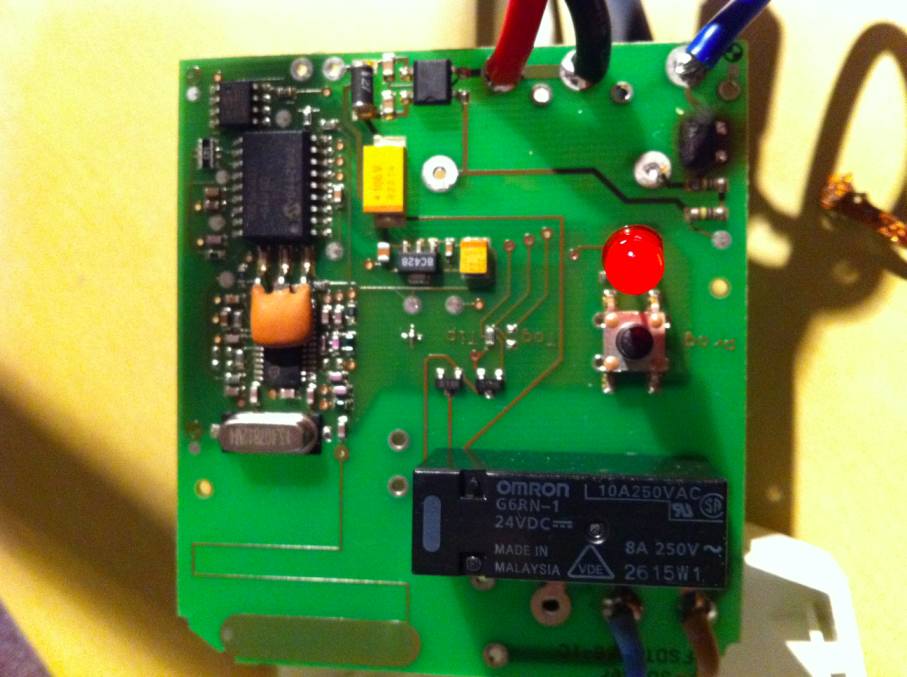

Hallo Leute,
ich hab in der Garage einen Funkempfänger, der mir den Strom zu meinem
Garagentormotor einschaltet...dieser ist nun leider defekt....
...im inneren siehts so aus: Versorgt mit 230V kommen am Neutralleiter
zwei Widerstände in Serie (die sind abgeraucht und dann eine parallel
Schlatung MKS C mit 0.47uF und 2x1MOhm....
...dann kommt auch schon ein Gleichrichter...4-Anschlüsse, Eingänge  und
+/- Ausgang...drauf steht aber nur -2+46G....
...kennt jemand das Bauteil, bzw. kann mir jemand eine mögliche Diagnose
geben, warum die Rs abgeraucht sind (Werte sind auch nicht mehr lesbar)?
Hier mal ein Schlatbild vom Eingang an Neutralleiter....wozu ist die,
Filter oder? OK, was wollen wir Filtern? (wegen der größe der Rs die
abgeraucht sind)..
...Foto kommt bissl später...
..aha...mal nachlesen, was es mit solchen Netzteilen auf sich hat....
..anbei das Bild...oben rechts die abgerauchten Widerstände und den MKS
kondensator (riesen Teil) hab ich schon mal ausgelötet...
