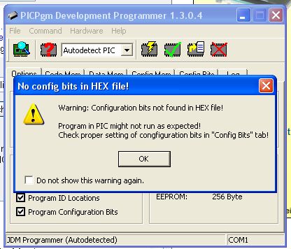

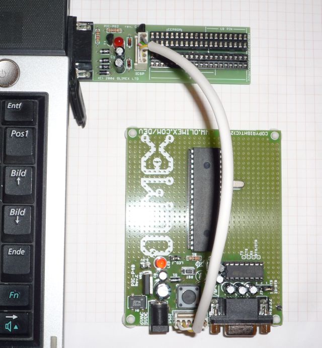

Jetzt habe ich das .hex-file über den Programmer auf meinen PIC geladen.
Dabei verwende ich den "PICpm Development Programmer 1.3.0.4" Das Laden
schein zu funktionieren aber es tut sich nichts an der LED.
Ich habe zwei Anhänge ... einmal eine Warning des Programmer beim Laden
des .hex-file und eine Abbildung meiens Aufbaus bei Programmieren.
Kann da jemand helfen warum nichts blinkt???
Danke & beste Grüße
Dominik

Zusätzlich scheint irgendwie das Config-Word(s) verloren zu gehen.
Versuch die mal von Hand im Programmer zu setzen =)

Heisst das, dass in dem Code noch ein paar Zeilen fehlen die den µC
konfigurieren oder das im Programmer noch was flasch eingestellt ist. Im
Programmer selbst gibt es nämlich ein Tab "ConfigBits", nur kann ich mit
den Einstellungen darin nichts anfangen. Wärs hilfreich wenn ich davon
noch einen Screenshot mit einbau?
