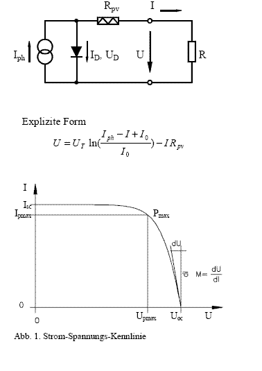

Hallo Leute,
ich würde gerne den Kennlinienverlauf eines Solarmoduls mit einer
elektronischen Schaltung realisieren. Wie könnte ich das machen??
Hat jmd. vielleicht eine Idee??
Ich habe gehört das ich es irgendwie mit Operationsverstärkern machen
kann..habe aber keine genaue Schaltung dafür.
