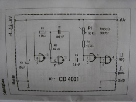

Ich habe einen 3 Achs Joysick (datenblatt im anhang) und für jede Achse
des Joysticks einen eigenen Servotester (schaltplan auch im anhang).
Ansich funktioniert das ganze auch, allerdings habe ich ein starkes
Ruckeln an den Servos.
Mein verdacht ist es das dieses Ruckeln vom Ausgangsrauschen des Hall
Sensors kommen könnte, wie kann man dieses Rauschen rausfiltern?

Eine Idee hätte ich schon: Der Joystick scheint eine eher komplexe Sache
zu sein mit einem Spannungsausgang. Wenn die Potis der Servotester z.B.
mit einer Rampenspannung beaufschlagt werden, dann kannst du nicht
einfach das eine mit dem anderen ersetzen.
In diesem Fall müsstest Du selbst einen Servotester mit dediziertem
Spannungseingang bauen.

Ich glaube mit den Tester wird's schwierig. Ich würde jetzt einen
kleinen ATtiny (mit ADC+ 16bit Timer) nehmen und schnell einen eigenen
Servotester bauen, das wäre das Einfachste. Alternativ kannst du auch
nach einem Servotester suchen, der einen reinen Spannungseingang hat.
