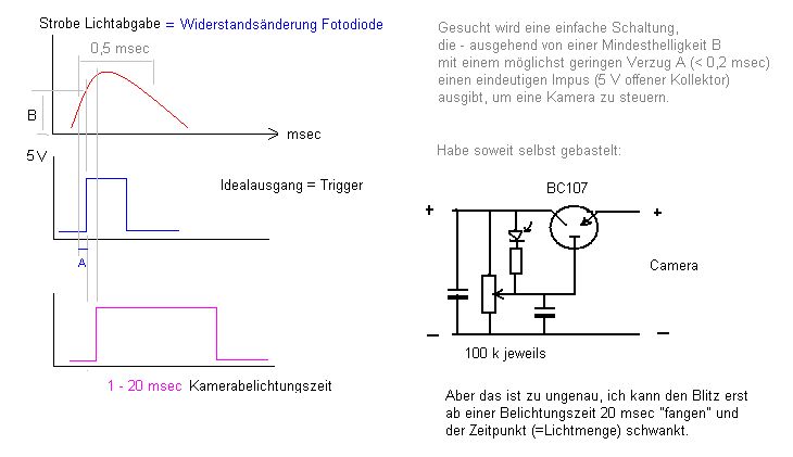

Gesucht wird eine einfache Schaltung,
die - ausgehend von einer Mindesthelligkeit B
mit einem möglichst geringen Verzug A (< 0,2 msec)
einen eindeutigen Impus (5 V) ausgibt,
um eine Kamera zu steuern.
Hat jemand eine (einfache) Idee?
Danke!Tom
