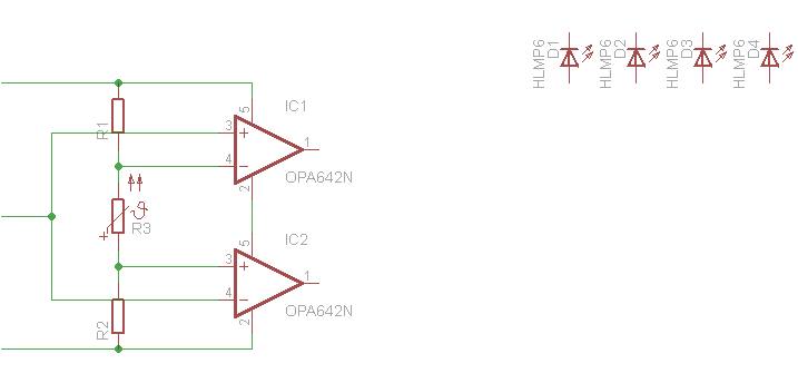

Hallo Liebe Leutz,
Wir sollen für die Berufsschule ne Schaltung Konzipieren bestehend aus
einer
Wheatstoneschen brücke einem PT100 einem OP und mehreren LEDS
Eine Rote LED sollen bei unter 70° angehen ansonsten aus seien
Eine Grüne LED soll bei 70-90° angehen
Zwei Rote LEDs sollen bei über 90° angehen
Außerdem soll bei 90° ein Beeper piepen.
Ich bekomme das einfach nicht gebacken bei jedem meiner Gedankenmodelle
laufen entweder alle oder keine, habt ihr ne Ahnung wies funktioniert
#1955271
Der R_th muss doch in die Brücke rein, die an einem Differenzverstärker
hängt. Damit geht man dann auf den Fensterkomparator.
Da sich immer mehrere zu schaltende Ereignisse ausschließen und manchmal
sogar komplementär sind*, kann man zwei Gegenereignisse von einem
einzigen Komparator erledigen lassen.
[* Die beiden Roten LEDn und der Piepser werden niemals zusammen mit der
einzigen roten LED an sein. Auch wird die grüne LED niemals zusammen mit
der einzigen Roten oder den anderen Roten und dem Piepser an sein.]
Was nun fehlt, ist eine der Logik entsprechende Verschaltung der
Rückmeldungseinrichtungen an die Komparatorausgänge.
