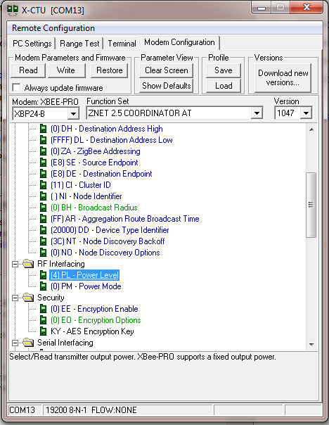

ich habe ein Problem mit meinen XBee Shields. Ich möchte den Wert für
ATPL auf die in Deutschland vorgeschriebene Sendeleistung reduzieren.
Ich nutze X-CTU für die Konfiguration. Als FunktionSet nutzte ich ZNET
2.5 Coordinator AT. Ich kann weder über die Modem Configuration den Wert
für ATPL ändern, noch über das Terminal.
Beim Terminal passiert folgendes:
+++OK und dann ATPL1 <enter> bekomme ich einen Error. Andere Werte kann
ich setzen, nur den für das PowerLevel nicht. Kann mir jemand einen Tipp
geben oder mir helfen?
In der Software steht "XBee Pro supports a fixed output power", heißt
das etwa, dass man es nicht ändern kann?
Danke schonmal Grüße
Constantin

wenn du wirklich die PRO Version hast von den Dingern, dann haben die
Laut dem Datenblatt eine fixe "Parameter Range" für den Power Level.
http://www.google.at/url?sa=t&source=web&cd=1&ved=0CBYQFjAA&url=http%3A%2F%2Fwww.sparkfun.com%2Fdatasheets%2FWireless%2FZigbee%2FXBee-2.5-Manual.pdf&rct=j&q=znet%202.5%20coordinator&ei=si71TNavDYnsOe6F4McI&usg=AFQjCNHS2_jmUtO-YR84uCIlVvuD1kFTkQ&cad=rja
(Siehe Manual Seite 73 unter AT Command PL)
Bei den PRO gibts dann 2 Varianten, eine mit 63mW und eine mit 10mW,
welche die internationale Version ist. Wenn du diese hast, dann ist die
Ausgangsleitung wie gesagt 10mW, was erlaubt ist. (Also bei uns in
Österreich, weiß nicht ob das in Deutschland anders ist)
lg
Manuel

Hi Manuel,
Genau, das habe ich auch schon gelesen. Aber dann siehst du das genauso
wie ich.
Ich habe die Dinger bei Watterott bestellt:
http://www.watterott.com/de/XBee-Pro-60mW-Serie-25-Chip-Antenne
When operating in Europe: XBee-PRO Modules must be configured to operate
at a maximum TX power output level of 10 dBm (power level is set using
AT commands). Additionally, European regulations stipulate an EIRP power
maximum of 12.86 dBm (19 mW).
Hinten auf dem Shield steht XBP24-BWIT-004
Es gibt auch noch das mit XBP24-BWIT-004J (das scheinen die
Internationalen zu sein)
http://www.digi.com/products/wireless/zigbee-mesh/xbee-pro-series2-module.jsp
Das heißt man kann die Dinger in Europa gar nicht legal betreiben?
Beste Grüße
Constantin

Hmm im Prinzip ist es nicht legal das stimmt. Ich würd mal bei Watterot
anfragen, ob sie dir die Dinger umtauschen können in die Internationale
Version.
Was willst du denn genau machen mit den Module, bzw. welche Distanz
willst du denbn überbrücken.
Laut dem Datenblatt gehen die Module 1.6km, dies ist jedoch unter
obtimalsten Bedingungen (z.B.: Wüste Sonnenschein mit direkter
Sichverbindung :)) mit einer optimalen Antenne. D.h du musst schon
ziemliches Glück haben, dasst du mal an die Kilometergrenze kommst.
Wenn du die Module dann nur im Haus verwendest würd ich mir da gar keine
Gedanken machen wegen der Legalität.
Obwohl ich sagen muss, dass ich deine Bedenken wegen dem Gesetz sehr
schätze. Es gibt genug die das eher nicht so Ernst nehmen, und mit
überaus mehr als 10mW Leistung senden und dadurch die Frequenzbänder so
zumüllen dass es unter Umständen bald so aussieht wie im 433Mhz Band.
