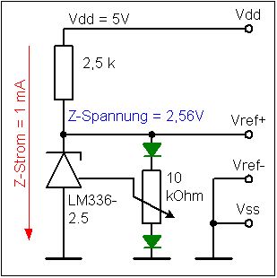

Als nächstes legte ich an Pin 3 von Port A (der Eingang für positive
Referenzspannung)2,56V an. Die Referenzspannungsquelle habe ich als
Dateianhang dazugegeben!!!!

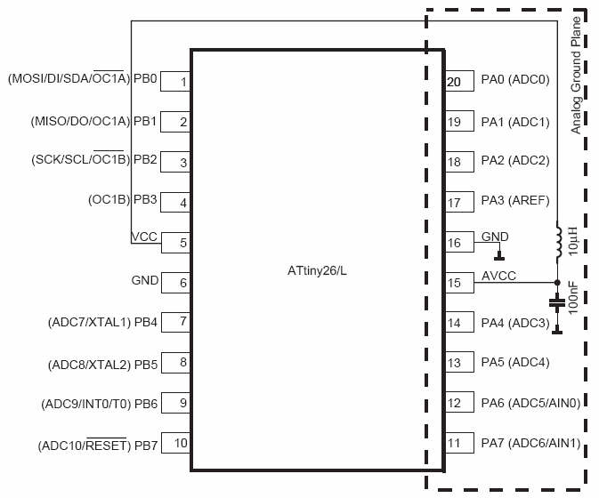

Gast #146974
hast du ein Oszi um die Versorgungsspannung für den ADC zu prüfen,
evtl. bricht sie kurz ein oder da sind noch Spannungsspitzen, wenn die
Mux auf einen Kanal umschaltet oder die Messung gerade beginnt. Bei den
AVR's wird im Datenblatt empfohlen einen Tiefpass bestehend aus kleiner
Spule und Kondensator zu nehmen. Habe mal ein Bild reingesetzt schaus
dirs mal an könnte dir helfen. Evtl. reicht auch schon ein Kondensator.
Als Typ wird ein Tantalkondnsator empfohlen und die Referenzspannung mit
einem 1µF Elko zu Puffern kann auch nichts schaden so bleibt die
wenigsten stabil.
