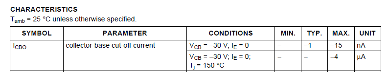

ich soll eine Schaltung mit einem Bipolar-Transistor (in meinem Fall der
BC856B) aufbauen, der geringe Ströme schalten soll. Ich muss dafür den
leakage current des Transistors kennen, damit der BC856B im sperrenden
Betrieb (V_BE = 0V) nicht durch den leakage current leitende wird. Kann
mir jemand den Wert für den leakage current von diesem Transistor sagen?
Hier das Datenblatt:
http://www.nxp.com/documents/data_sheet/BC856_BC857_BC858.pdf
Danke schon mal im Voraus.
