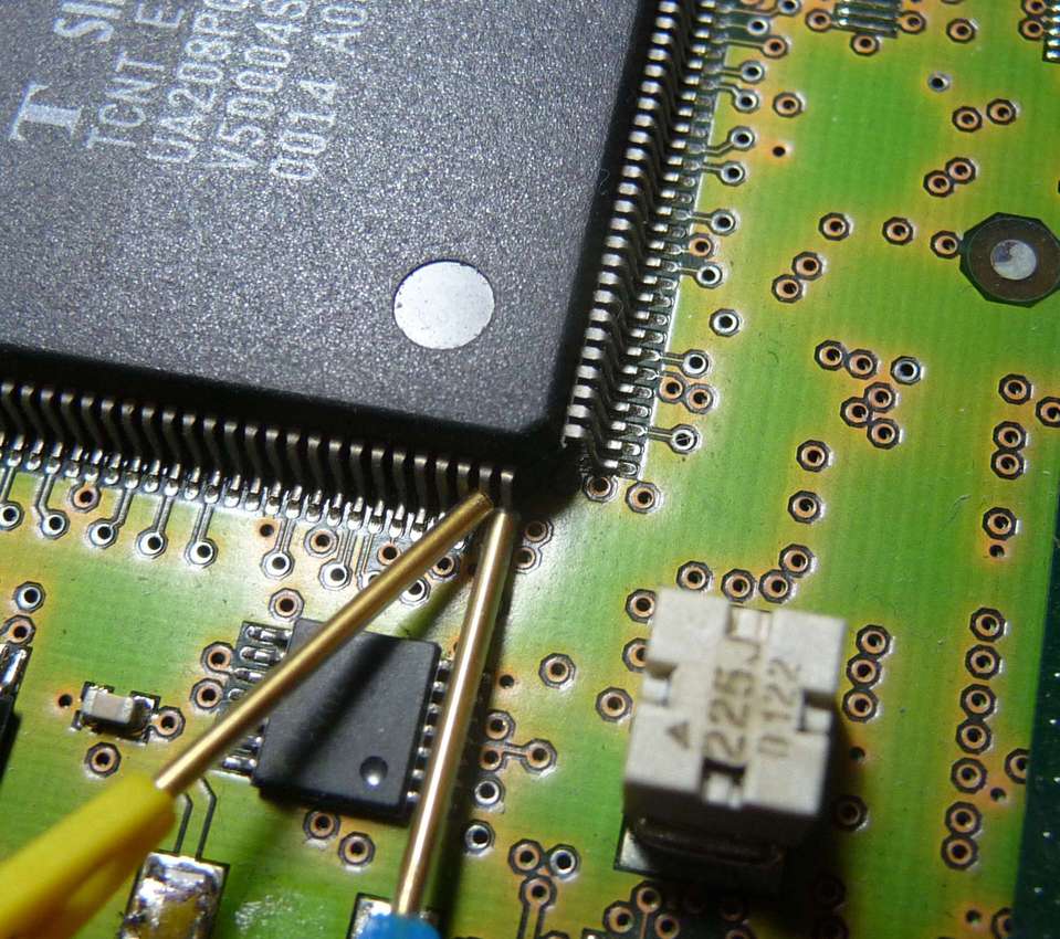

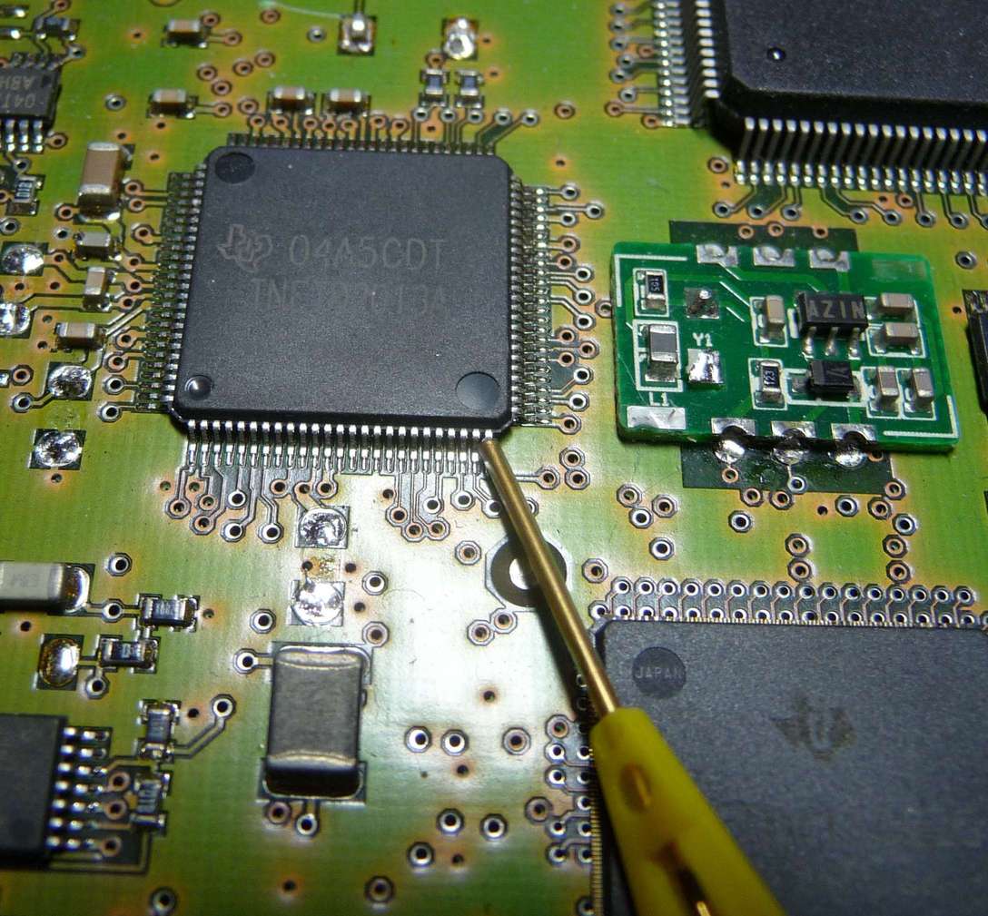

Hallo allesamt, ich möchte mit einem Oszilloskop Messungen an nem Chip im 64-Pin LQFP-Gehäuse vornehmen. Die Verbindungsleitungen vom FPGA zum Chip sind leider nicht über Messpunkte geführt (Dev-Board). Hat einer von euch eine Idee wie ich daran vernüftig, mehrkanälig, messen kann? Ich hab schon darüber nachgedacht ein Stück Draht anzulöten...aber das seh ich mehr als Notlösung an. Irgendwer ne Ahnung ob es vielleicht von Agilent (oder nem Wettbewerber) einen passenden Messadapter gibt? Danke schon mal. Gruß
CLIP 6800 RT :: Challenger-Clip, rot http://www.reichelt.de/?;ACTION=3;LA=444;GROUP=C171;GROUPID=3244;ARTICLE=63455;START=0;SORT=artnr;OFFSET=16 Plus ggf. diverses Zubehör (Halteschiene, 4mm Adapter)

Hallo Marc, für TQFP und PQFP mit 0,5mm und 0,65mm gibt es von Agilent 3, 8 und 16-polige Klemmen. Die heissen Wedges. Die Preise sind allerdings mit 180,00 bis ca. 200,00 recht hoch :-). Dafür sollen die aber auch richtig fest sitzen. Grüße, Kurt

Das Foto von usuru ist ziemlich gut. Ich weiss nicht, ob meine Kamera so gute Makros schiessen kann. Reicht dir das Foto?

funktioniert auch bei 0,5mm RM; schließe mich meinen Vorrednern an
tolle Aufnahme von -usuru-

Oh, jede Menge Antworten - schön :). Vielen Dank dafür. @stefan Der Challenger-Clip sieht sehr gut aus - naja, 6,55€ find ich jetzt pro Stück nicht so teuer ;). Ich frage mich jedoch noch, ob die Challenger-Clips für Messungen an nem Chip mit nem Pinabstand von 0,5 mm geeignet sind - hast du (oder jemand anderes) das schon mal ausprobiert? Danke + Gruß
Mhm...ok, da ist ja schon ne Antwort ;). Hab gesehen dass es auch ein komplettes Messset bei Reichelt gibt. Ich glaub da werd ich mir mal eins zulegen. Gruß

Hier ein Chip mit 0.65mm Pitch, das geht aber nur, wenn der Chip dick ist (und daher die Pins relativ lang). Bei dünnen Chips kann man direkt nebeneinander liegende Pins nicht mehr anclipsen, dazu reicht der Platz nicht mehr.
#1958906
Und noch einflacher Chip mit 0.5mm Pitch, da passt der nächste Greifer erst beim übernächsten Pin.
Herzlichsten Dank - von den Dingern besorg ich mir ein paar. :) Gruß
Danke für die Fotos :) Bin erstaunt, dass das tatsächlich funktioniert ;) Gruß Lasse

Frage an Usuru: Dieses messingfarbene Röhrchen, aus dem die Greifer hervorkommen, ist das isoliert? Wenn nicht, dann dürfte Dein zweites Bild schon sehr nah an einem Kurzschluss sein ... was ich mir nicht vorstellen will.
Die sind isoliert, siehe: Beitrag "Re: Challenger-Clip Miniatur(SMD)-Klemmprüfspitzen?"

Auf meinem ersten Bild sieht man an der roten und blauen Prüfklemme, dass die mit durchsichtigem Schlauch isoliert sind (man sieht es da, wo der Greifer rauskommt und am grauen Schatten um das Röhrchen).
