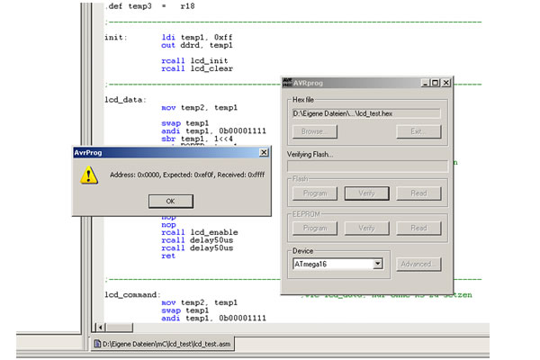

Leider gibt er mir einen Fehler beim programmieren aus:
Adress:0x0000, Expected:0xef0f, Received:0xffff

Deinem Screenshot entnehme ich, das ein Mega16 eingestellt ist, den
programmiere ich schon seit mehreren Wochen hier fehlerfrei.
Received 0xFFFF deutet darauf hin, das nicht programmiert wurde.
Wie hast Du das Programm hineinbekommen, das Du auslesen kannst?
Hast Du schon mal einen anderen Chip erfolgreich programmiert?

Was mir aufgefallen ist: Die Device Signature wird nicht ausgelesen,
was auf einen Hardwarefehler hindeutet.
Werde ich nochmal checken...

Habs gefunden. Irgendwie hat das Quarz nicht richtig geschwungen. Völlig
unregelmäßig. Hab so was noch nie gesehen. Ein Wunder, dass da überhaupt
was funktioniert hat. Habs Quarz getauscht und siehe da.. es
funktioniert.
