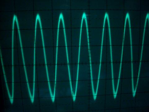

Quarz (AVR)
22..33 pF - so wie's im Datenblatt steht. Wenn du allerdings nur 47 nF
hast, dann wirds ohne Kondensator viel wahrscheinlicher gehen...
Hab doch noch 2 33pF gefunden.
Kann mir noch bitte jemand sagen, wie ich die fuses einstellen muss ?
Ich werd aus dem Datenblatt nicht so ganz schlau mit der startup time
und den ganzen anderen sachen.
Vielen Dank.
MfG
Die Startuptime ist erstmal zweitrangig. Du Brauchst nur nach den Fuses
für external Crystal schauen.
Am besten nimmst Du das STK500 wenn du es hast in Verbindung mit dem
AVR-Studio.
aber nur etwa 3 für external crystal... die anderen sind entweder für
Keramik-Resonatoren, oder externe Taktquellen wie Quarzoszillatoren
oder anderes
