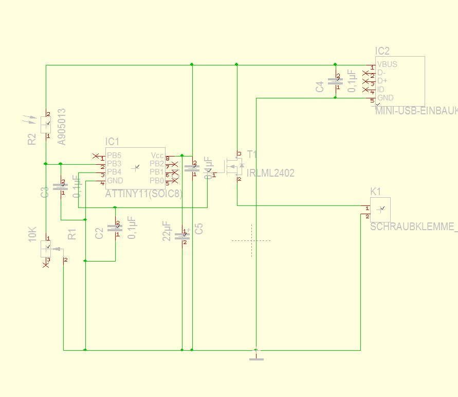

Hallo Leute,
ich bin noch relativ frisch dabei. Ich versuche mich gerade an einer
kleinen Schaltung, die es mir ermöglicht, ein Gerät, das über einen USB
Port mit 5V Spannung versorgt wird, bei Dunkelheit abzuschalten. Sprich:
ein Dämmerungsschalter.
Kern des ganzen ist ein ATTiny11, der über seinen ADC die Hysterese für
das Ein- und Ausschalten des Geräts bereitstellen soll. Dazu kommt ein
Spannungsteiler aus einem Photowiderstand und einem Poti, mit dem ich
das Gerät erstmalig kalibrieren können will.
In der Schaltung nicht enthalten ist der ISP Port. Der soll aber noch
mit dran.
Anhängig findet ihr einen ersten Entwurf meiner Schaltung. Ich würde
gerne wissen, ob das so funktionieren würde, was ihr daran noch
optimieren würdet oder ob ich komplett auf dem falschen Dampfer bin.
Danke!
Grüße,
Hendrik
Die Ansteuerung des Mosfets ist sehr merkwürdig. Warum schaltest du
einen N-Mosfet an VCC? Gehört eher an GND.
Außerdem erhöhst du deine Gatekapazität um 100nF. Genau das will man
auch vermeiden. Ein Widerstand von 10KOhm davor würde ebenfalls nicht
schaden, genauso wie ein hochohmiger Widerstand gegen GND, damit auch
bei abgeschalteten µC der Mosfet auf einem definierten Pegel liegt.

Hmmm... okay... sieht man mal, was vom Elektroniksemester hängen
geblieben ist. Nix! Verdammte fehlende Praxis. Theoretisch müsste ich
das alles wissen. Wie hab ich bloß die Prüfung bestanden?
Wie dem auch sei...
Also ich fasse mal zusammen:
- FET anders ansteuern oder evtl. anderes FET wählen? Brauche ich dann
ein Logic Level MOSFET mit positiver GS-Spannung? Was macht mehr Sinn?
- die 10k genau wo hin?
- die 100nF hat mir ein Kumpel vorgeschlagen zwecks Entstörung der
Leitung; zur Info: neben dem Dämmerungsschalter sitzt in meinem
Anwendungsfall ein Sender auf dem 2.4GHz Band, der da mächtig
reinleuchtet
- den Pulldown-Widerstand verstehe ich :)
