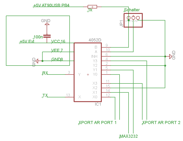

Hallöchen.
Ich hoffe hier kann mir jemand helfen, bin nämlich schon am Verzweifeln!
Es geht um folgendes:
Ich hab' 'ne kleine Leiterplatte gemacht, bestehend aus
AT90USB, MAX3232, 74HC4052D, XPORT AR
UC Kommunikation soll über USART laufen. Da der AT90 nur einen Usart
hat, muss also ein Switch her. Mittel der Wahl war hier der 4052D. ( 2
Signale, 4 Kanäle).
Mittels mechanischem Schalter soll man auswählen können zwischen RS232
und Ethernet (XPORT-AR-PORT1).
Softwareseitig wird bei Bedarf der PIN PB4 auf Low geschalten, somit
wären unabhängig des mechanischen Schalters beide Steuersignale Low und
die Kommunikation würde nun über XPORT-AR-PORT2 laufen.
So viel zur Theorie. In der Praxis sieht das leider anders aus.
Lötstellen/Verbindungen wurden alle mehrmals überprüft, scheint alles in
Ordnung zu sein.
Hier mal die Wahrheitstabellen:
Theroie      Praxis
AB
00 PORT2     RS232
01 RS232     PORT1
10 -----     RS232
11 PORT1     PORT1
Steuersignale wurden überprüft, korrekte Spannungen liegen an.
(Zustand "10" wurde improvisiert hergestellt, da dies mit der Schaltung
an sich ja nicht möglich ist)
Ich hab auch eine Ähnliche Schaltung mit dem 4053D realisiert. Da
funktioniert alles wunderbar.
Hab auch nen zweiten Schaltkreis probiert, weil ichs mir nicht anders
erklären konnte, aber selbes Ergebnis! :(
Hab ich evtl. doch einen Fehler in der Schaltung? Irgendwelche
notwendigen Beschaltungen vergessen? Ich weiß es nicht.
Schaltplan habe ich angehängt.
MfG,
und vielen Dank im Voraus,
Michael.
