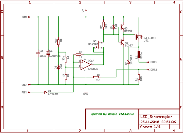

Hallo Leutz!
Ich hab mich auf µC.net ein bisschen über PowerLED Treiber umgesehn, und
bin auf die erste Schaltung im Anhang gestoßen, aber kann man das nicht
auch mit einem N-Channel MOSFET lösen, indem man die Komparatoreingänge
vertauscht, und demnach die PWM invertiert? Wie reagiert der BF245 bzw
wie müsste man ihn dann beschalten?
Angesteuert wird mit einem Tiny45 weil er billig ist. Was ich nicht ganz
versteh is bei der Ansteuerung vom P-MOSFET, liegt da beim Einschaltem
vom IRF5305 bei 24V bzw. 30V nicht zu viel Spannung am Gate?
Im Forum wurden bei einem Thread einfach Logic N-Channel verwendet und
direkt mit einer PWM angesteuert, ganz ohne KSQ..
Beitrag "High Power LED Driver"
Das Prob is, es kommt direkt von einem Trafo (24V 1A), Gleichrichter
nachgeschalten.

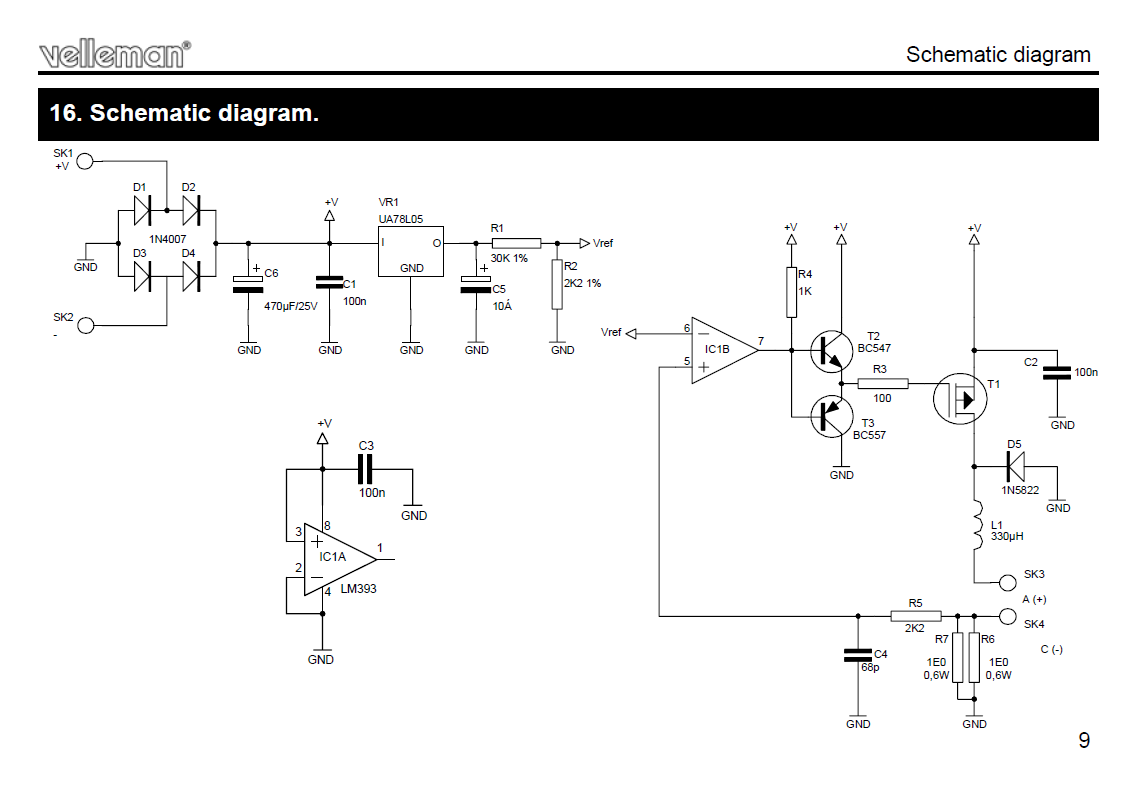

Die zweite Schaltung da is so zwar nicht dimmbar, bin beim Conrad
durchblättern auf die gestoßen.
Wen das ganz interessiert, die PDF....
http://www.produktinfo.conrad.com/datenblaetter/175000-199999/191356-as-01-en-1W_3W_High_Power_LED_Treiber_Bausatz.pdf
Lässt sich das also mit einem N-Channel mit kleinen Änderungen auch
lösen? Ein relativ hoher Wirkungsgrad wär mir wichtig... vielen Dank
schon mal ;)

Was mir noch eingefallen ist, könnte der Attiny45 nicht durch seinen ADC
irgendwie die KSQ ersetzen? Das wär glaub ich Programmiertechnisch
leider noch nicht ganz mein Ding...
Angesteuert werden 3W Moonstone LEDs (4V 700mA),3W Luxeon Rebel (3,4V
700mA)
