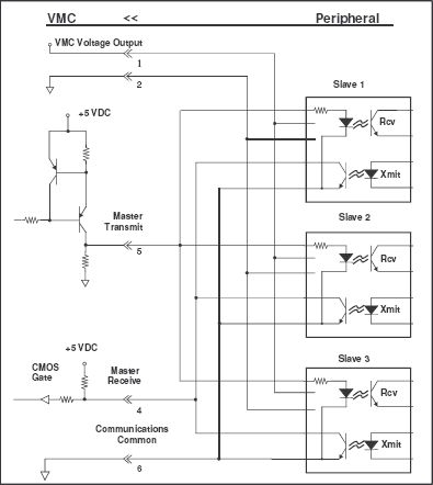

ich Bastel gerade an einem gerät das ich an einen MDB Bus eines
Getränkeautomaten hängen will.

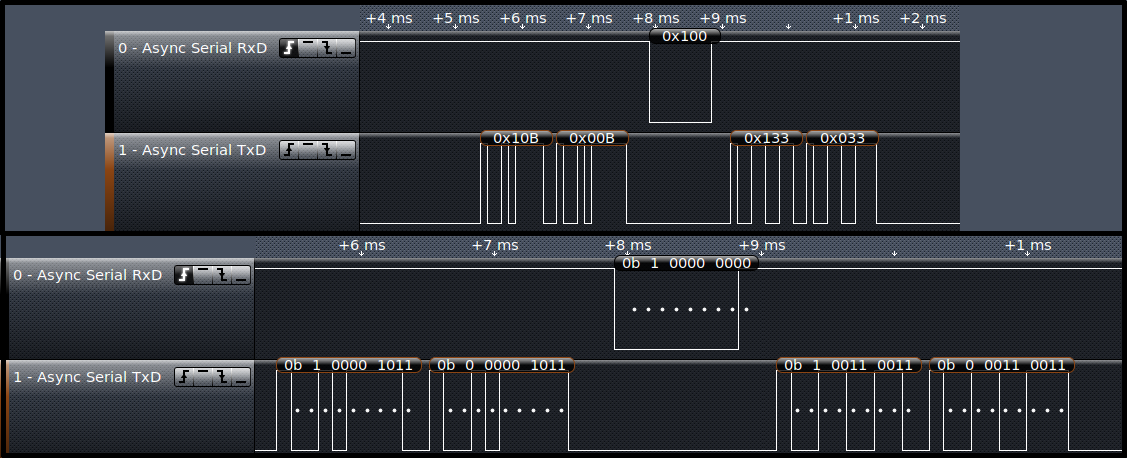

Ich hab schon mal mit nem Logic Analyzer ein Log des MDB gemacht.
Das angehängte Bild ist, geanuer die TxD und RxD Markierungen am, Anfang
ist aus Sicht des Vending Machine Controllers.
Ich habe mal die Ansicht als HEX und Binär gemacht um das Verständnis zu
erleichtern.
Wenn ich nun ein Gerät an den BUS hängen möchte, dan lege Ich ja den Tx
vom uC an die RxD Leritung des Masters und die Rx Leitung des uC an die
TxD des Masters.
Wie man sieht ist der TxD des Masters nicht invertiert die RxD
hingegen ist invertiert
Kann ich die USART Schnittstelle auf non-inverted stellen, Daten
empfangen, dann für die zu sendende Antoert das Bit für inverted setzten
und mein Byte senden. (Danach eben das bit wieder auf non-inverted
setzen)?
Danke schon mal für eure Antworten :)
Mfg Bouni

Sch***
hab grad bemerkt das die Lables falsch gesetzt waren.
Master TxD ist der schwarze Kanal, RxD der Braune.
hier nochmal das korrigierte Bild.
Meine Beschreibung ist dementsprechend auch verkehrt herum. Aber das
Problem ist dennoch das selbe :)
Gruss Bouni
Gast #1963072
das was du angeblich als RxD aufgezeichnet hast, ist kein serielles
Signal, sondern wahrscheinlich das Statussignal RTS. Und das ist richtig
so.
Gruss Reinhard
