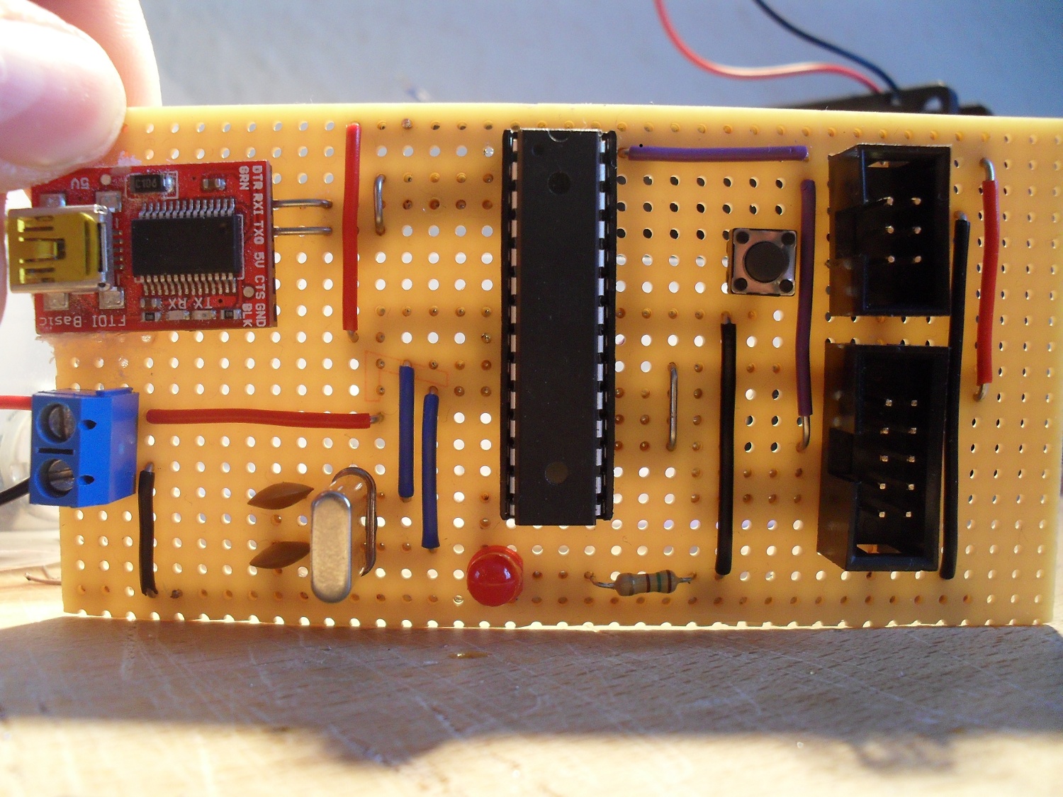

Moin,
Nachdem ich mir schon 2 Mikrocontroller verfused habe, frag ich dann
doch mal nach wie es richtig geht. Es handelt sich um einen
ATmega88V-10PU mit welchem ich über einen FT232RL mit meinem Rechner
sprechen möchte. Der FT232Rl ist funktionstüchtig, nur die internen 8Mhz
des AVR's zu ungenau, sodass ich relativ kryptische Zeichen auf die
Konsole bekomme (zumindest liegt da meine Vermutung :D ). Sprache ist
einsteigerfreundlich Bascom, an C werde ich mich nächstes mal wagen ;).
Stromversorgung ist 5V aus einem 7805, davor aber nur ein 230V zu 2x3V
(je 300mA max) in reihe.
Zu meinem genauen Problem.:
Mein Plan ist es, ein externes 12mHZ Quarz anzuschließen, wie es auch im
Tutorial steht
(http://www.mikrocontroller.net/articles/AVR-Tutorial:_Equipment#Quarz_statt_Quarzoszillator).
Dies habe ich auch getan. Testweise werkelt folgendes Code auf dem AVR
$regfile = "m88def.dat"
$crystal = 800000
$baud = 9600
Main:
Config Portb = Output
Portb.0 = 1
Do
Print "a"
Toggle Portb.0
Waitms 2000
Loop
Zu den Fusebits. Ich hab mich im Datenblatt erkundigt und diverse Seiten
gelesen. Mein Fazit war, die CKSEL auf 1111 und SUT auf 11 zu setzen,
da die Anlaufzeit nicht wichtig ist. Relutat: Per ISP/Bascom ist nicht
mehr auffindbar und die LED bleibt aus.
Wo kann da der Fehler liegen? Wo müsste ich ein Oszilloskop ranhängen um
zu wissen ob der Quarz funktioniert? hab das übrigens auch nochmal mit
einem Quarz mit 4mHz versucht, das hat den AVR aber auch nicht wieder
zum leben erweckt.
Ich hoffe ihr könnt mir helfen, bin ein wenig Ratlos (und billiger wird
es auch nicht :/ ). Das der Takt nicht ordnungsgemäß eingestellt ist,
hab ich schon gesehen, aber ich vermute nicht, dass das der Fehler sein
sollte.

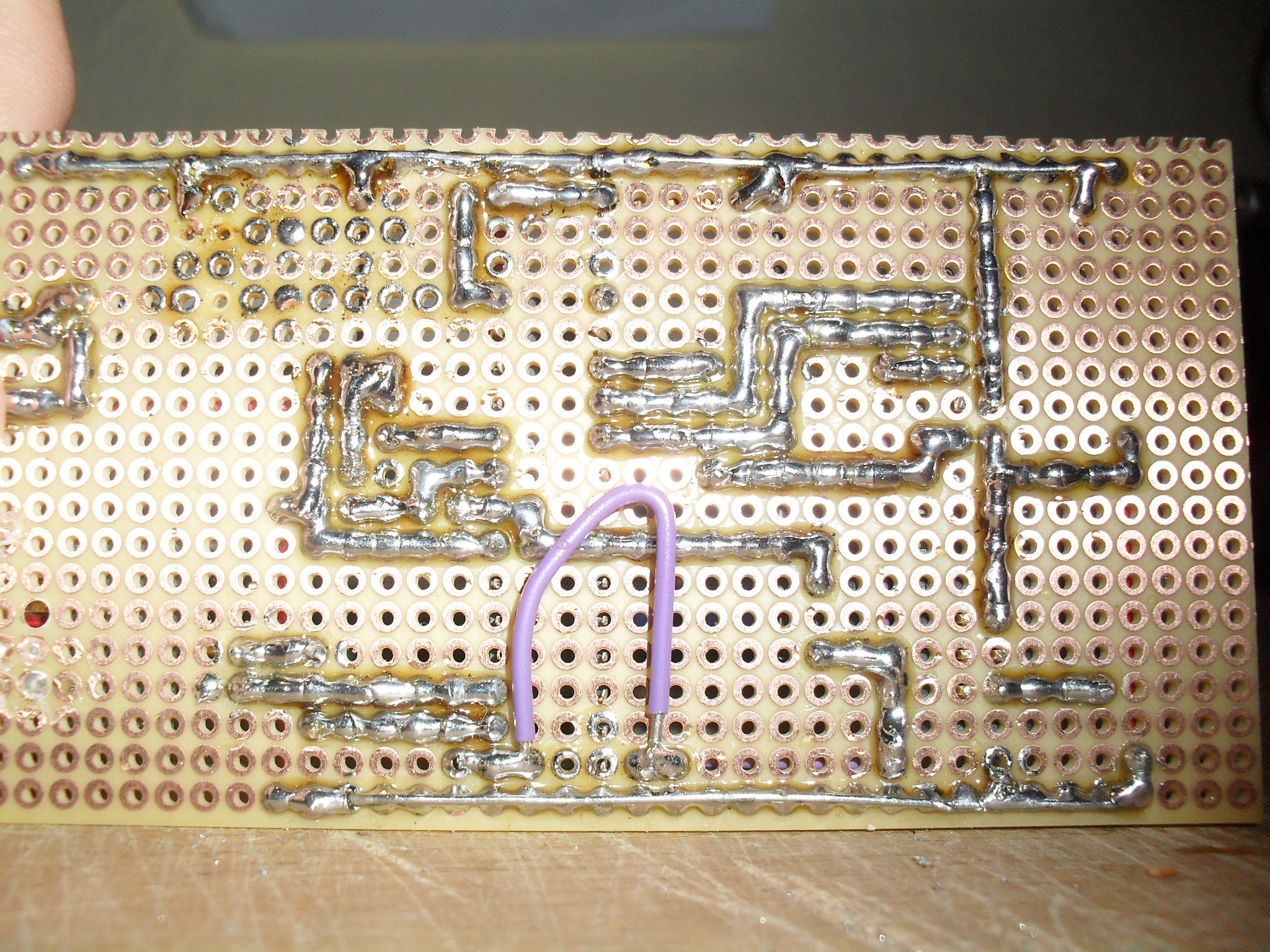

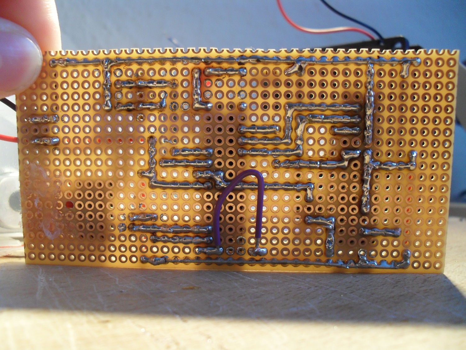

Im Anhang 2 Bilder, vielleicht sieht ja jemand was :)
Schönen Sonntag!
oyla

Mit den ganzen schicken Leiterschleifen auf der Platine und dem
Zuleitungskabel hat dein Versorgungssystem eine viel zu große Impedanz
auf den Frequenzen die so in der Stromversorgung des Controllers und
wahrscheinlich auch des FTDI Chips vorkommen. Vereinfacht ausgedrückt:
Der Controller zieht mit jedem Takt kurz viel Strom. Das geschieht mit
den 12MHz mit denen du takten willst. Deine Stromversorgung, die
eigentlich eine Spannungsversorgung ist, kann aber diesem Stromsprung
nicht folgen da zu viel Induktivität zwischen der Spannungsquelle und
der Last vorhanden ist. Also bricht die Spannung an der Last zusammen.
Mit einem Multimeter wirst du das nicht messen können, auf einem
Oszilloskop sollte man das aber schön beobachten können.
Die Position des Quarzes ist schon ok, es ist halt Lochraster. Da gibt
es viel ungünstigere Aufbauten und auch die sind gelaufen. Klar, auf
einer gefertigten Platine müsste man das jetzt nicht unbedingt so
machen.
1. Wie bingo schon bemerkte ist der Quarz zu weit weg. Der gehört so nah
wie möglich dran.
2. Es fehlt der Stützkondensator. 100nF möglichst nahe an VCC und GND am
Controller.
3. Hast du External Clock oder External Crystal eingestellt? External
Clock erwartet einen externen Oszillator. External Crystal ist die
richtige Einstellung.
4. Ich habe mit dem internen Takt noch nie Probleme bei der Übertragung
gehabt. Im Datenblatt sind Tabellen, aus denen man die für den
jeweiligen Takt beste Geschwindigkeit entnehmen kann.
mfg.
Noch ein Punkt: Hast Du CKOPT programmiert? Laut Datenplatt brauchts den
bei >8MHz - und so weit wie der Quarz weg ist vom µC würds mich nicht
wundern wenns ohne zu Problemen käm.

So,
Ich bin jetzt ein wenig verwirrt und hab wohl die 5 AVRs durcheinander
gebracht. Also gerade sieht es so aus:
- Der Stützkondensator ist zwischen GND und Vcc "relativ" nah vom
mC(Blau).
- am Spannungeingang ist direkt ein 470uF Kondensator geschaltet und
- Der Quarz und die dazugehörigen Kondensatoren sitzen nun sehr direkt
an den beiden XTAL Eingängen des AVR
(Siehe Fotos)
Der Fehler am Bascom war übrigens mein Versuch, den Portdelay auf 60000
zu stellen (ein wirklich doofer Fehler der mir eben wieder eingefallen
ist). Zumindest konnte ich damit anscheinend meinen, auf 128kHz
verfuseden AVR gerade wiederbeleben :) )
