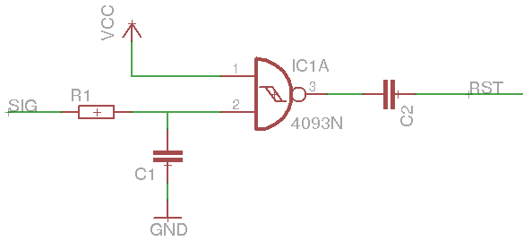

Guten Abend allerseits,
ich lese schon eine ganze Weile mit, doch jetzt ist es an der Zeit
selbst zu fragen.
Ich möchte meinen AVR mittels Bluetooth Flashen und benötige dafür eine
Resetschaltung.
Als Anhaltspunkt habe ich ein Signal, das VOR meinem Reset oszilliert,
und sobald mein Reset ausgeführt werden soll, einen konstanten Pegel
aufweist.
Mein Reset soll eine LOW Aktive Flanke sein.
also etwa so
Signal:  010101010101010101111111
Reset:   111111111111111111011111
Bisher habe ich die Schaltung, wie sie im Anhang zu sehen ist genutzt.
Leider resetet sich meine Schaltung häufiger ohne das sie es sollte ;).
Wenn ich allerdings einen größeren Widerstand nehme dann reagiert sie
nicht schnell genug.
Zu testen habe ich daher mit einem 2. Mikrocontroller das Eingangssignal
überwacht und immer dann wenn kein Signalwechsel innerhalb von 325
millisek stattfindet einen LOW Pegel absetzt ( und danach schlafen
gelegt bis wieder ein oszillieren am Eingang gemessen werden kann ). Das
klappt auch alles sehr gut, nur habe ich natürlich nicht vor, einen
ganzen Mikrocontroller als Resetschaltung zu verbauen.
Meine aktuelle Idee um das ganze exakt aufzubauen wäre nun:
Ein Taktbaustein an einen Zähler anschließen, wenn dieser überläuft ein
RS-FF zu setzen und den Pegel erst per fallende Flanke des
Eingangssignals zu resetten. Zusächlich mit der fallenden Flanke den
Zähler resetten. Ich würde sagen das könnte klappen, ist aber sicherlich
nicht besonders Platzeffizient ;)
Daher jetzt meine Frage: Hat jemand eine Idee wie ich das ganze
geschickter aufbauen könnte?
