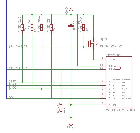

Möchte eine Micro-SD Karte an einen AVR anschliessen.
Der eigentliche Anschluss ist ja kein Problem aber die Feinheiten
(Pullups usw.)
Habe hier mal einen Entwurf gemacht.
Die Schaltung enthällt eine Card-Detection, Software-Reset (SD Supply
schaltbar vom AVR) und ne SPI-Anschaltung mit Pullups auf allen
Leitungen.
Ist das so richtig?

Wahrscheinlich ist meine Antwort nach 11 Jahren etwas spät, aber evtl.
hilft es ja denen wie mir, die so eine Ansteuerung auch jetzt noch bauen
wollen ;-).
Der einzige Fehler den ich erkennen kann ist dass der FET verpolt ist.
Merken tut man es im Normalbetrieb wahrscheinlich nicht - über die
Reverse-Diode wird die SD-Karte trotzdem gespeist. Ein Power-Off Reset
wie im Artikel
https://www.mikrocontroller.net/articles/MMC-_und_SD-Karten beschrieben
ist aber ab dem uC nicht möglich...
