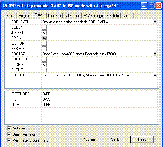

ich versuche gerade meinen Atmega644 mit dem Com Port zu verheiraten.
Leider funktioniert die Kommunikation nicht so, wie ich es mir wünsche
Der µC sendet zwar etwas, allerdings nur Müll.
Hier mal die Randbedingungen:
Ich benutze das AVR Studio, und ein Pollin Evaluations Board.
Hab ich irgendetwas in meinem eingesetzten  Code (siehe Anhang)
übersehen.
Habe ich irgendwas beim einstellen der Baudrate übersehen??
Anfangs hatte ich einen 14.7456MHz Quarz, jetzt einen 16MHz Quarz drin.
Keine Änderung.

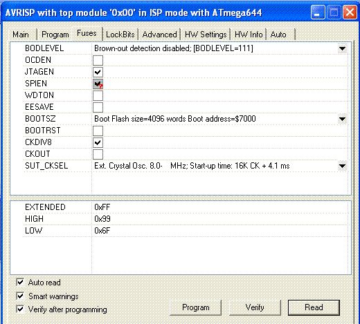

Im Anhang die Einstellung meiner Fuses.
Ich hoffe ihr seht meinen Fehler, ich bin gerade etwas ratlos :-(

Super, Danke :-)
Das mit dem Clock-fuse war's, hatte ich komplett übersehen.
Ihr habt mir wirklich weiter geholfen und mir einiges an Fehlersuche
erspart.
Jtag hab ich auch deaktiviert, danke für den Hinweis.
