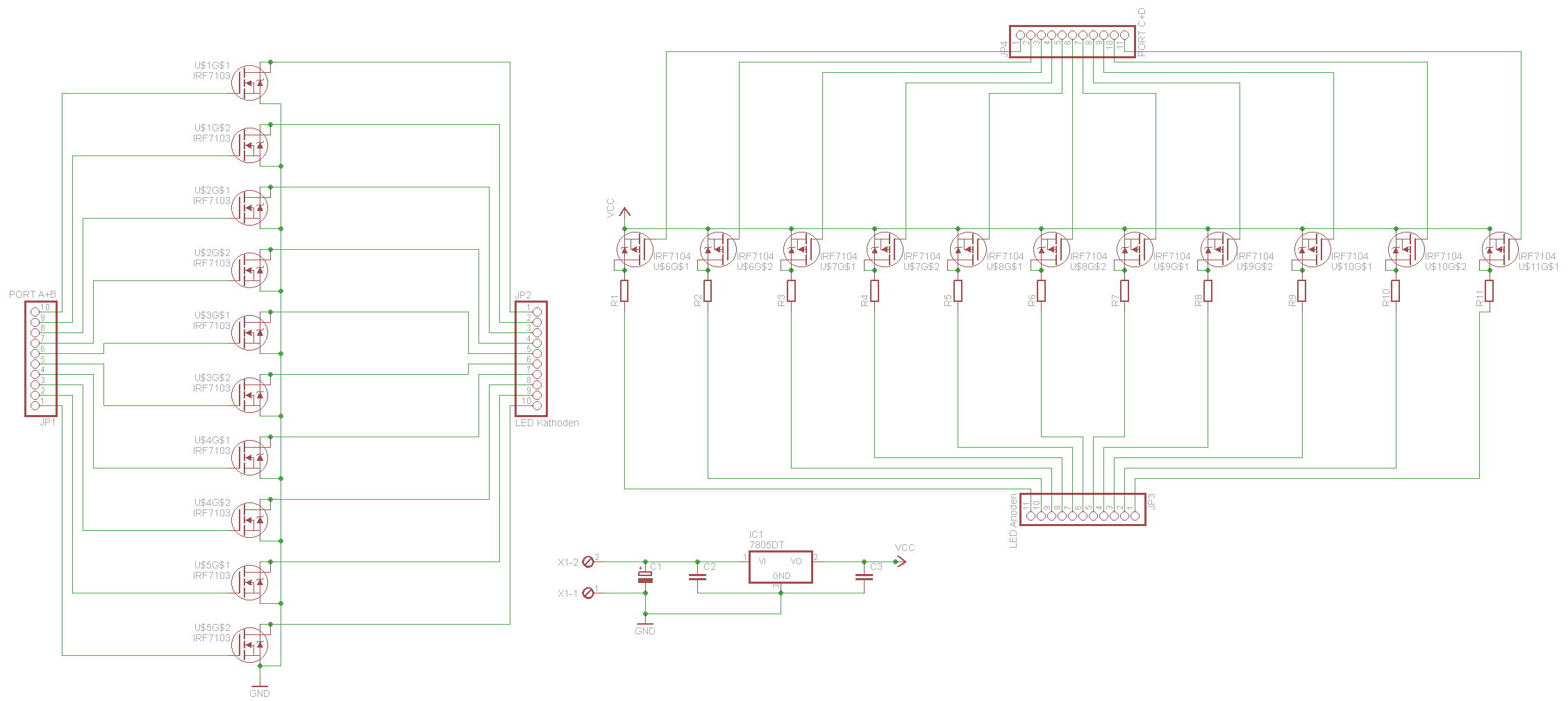

ich möchte mir eine LED Matrix aufbauen. Da ich noch nie mit MOSFETS
gearbeitet habe, möchte ich euch bitten, einmal über meinen Plan für die
Treiberstufe zu schauen. Nicht das mir die Geschichte um die Ohren
fliegt.
Ich habe IRF7104 für die Versorgungsspannung gewählt und Source an VCC
gehängt. Drain liegt an den LEDs.
IRF7103 schalten gegen GND. Da liegt Drain an den Kathoden der LEDs und
Source auf Masse.
Ich hoffe nun das meine HighSide FETs schalten, wenn ich eine logische 0
auf die Ausgänge meines Controllers packe und die LowSide FETs halt bei
einer logischen 1.
Passt das?
Besten Dank!
