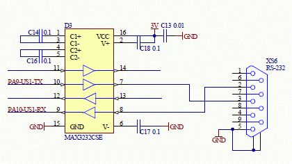

ich habe mir nach längeren Recherchen ein STM32 Evaluation Board
zugelegt. Einer der Gründe für diesen Controller war, dass man ihn ohne
zusätzliche Hardware über die serielle Schnittstelle programmieren kann.
Es handelt sich um einen STM32F103VE bei dem die serielle Schnittstelle
USART1 über einen MAX3232CSE mit einem herkömmlichen DB9 Stecker
verbunden ist. Dabei ist PIN2 des Steckers (über den MAX3232) mit PA10
(RX) und Pin3 mit PA9 (TX) verbunden.
Nach meinem Verständnis des Handbuchs sollten also damit die
Vorraussetzungen gegeben sein, den Bootloader über USART1 anzusprechen.
Aus der o.g. Pinbelegung habe ich geschlossen, dass ich den PC und das
Board mit einem Nullmodemkabel verbinden muss, oder liege ich da falsch?

Da ich den Verdacht hatte, dass evtl. der MAX3232 auf meinem Board
defekt sein könnte, habe ich mir noch mal das Datenblatt hergenommen.
Wenn ich das richtig verstehe, dann müsste man bei Vcc=3V an V+=5.5V und
an V-=-5.5V messen können.
In meinem Fall ist Vcc ca. 3.3V. Ich messe V+=6V und V-=-6V. ich denke
das sollte soweit ok sein.
Ich habe gelesen, dass es auf der TX-Leitung einen sog. Ruhepegel gibt,
solange nichts gesendet wird. Dieser sollte zwischen -3V und -15V
liegen. Das konnte ich auch an einigen PCs verifizieren, mein STM32
Board hat allerdings nur -2.7V (gemessen am Stecker bei offenem
Ausgang). Sollten da nicht auch -6V anliegen, -2.7V wären ja außerhalb
der Spezifikation?
Sonst bin ich leider noch keinen Schritt weiter. Müssen ausser dem
setzen von BOOT0 und BOOT1 sonst noch irgendwelche Voraussetzungen
geschaffen werden um den seriellen Bootloader anzusprechen? Mit dem
Nullmodemkabel bin ich mir eigentlich sicher, das Board hat ja auch den
üblichen männlichen Steckverbinder. Pinbelegung des MAX3232 ist wohl
auch dementsprechend (siehe Anhang).
Danke und Gruß
Thomas

Thomas, was zum Geier misst Du? Tx vom PC oder Tx des Boards? Dass Rx
und Tx gekreuzt werden, also Tx-PC auf Rx-Board und umgekehrt, ist Dir
bekannt?
Gast #1977690
Mit dem Kabel hast Du recht. Ich hatte Deine Schaltung nicht gesehen,
entschuldige. Wo ich sie aber schon gesehen habe... was passiert denn am
RS232, wenn Du den zweiten Tx-Kanal auf High legst? Das wäre doch der
unmittelbare Vergleichswert...

Habe auch so ein "günstiges" China Teil und bei mir ging die USART auch
nicht. Nach kurzer Suche war es eigentlich klar was da schuld ist.
Im Schaltplan ist ein Max3232 drin, aber verbaut ist ein Max232. Der 232
ist für 5V und somit kann das nicht klappen. Ein Austausch gegen den
3232 hat bei mir geholfen gg
Schaut einfach mal genau was verbaut ist.
