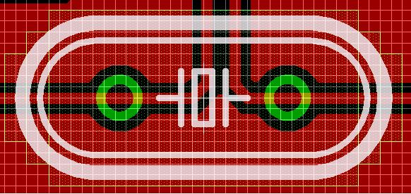

hallo,
ich habe um meine platine ein polygon gezeichnet für die masse, möchte
aber den teil unter dem quarz massefrei haben. habe das auch mit einem
weiteren polygon probiert, welches ich um den quarz gezeichnet habe,
aber wenn ich Rastsnet drücke, dann zeichnet er trotzdem über das
polygon die masse. der lässt da keine isolation frei, obwohl ich 0.3048
eingestellt habe (spacing ist 1.27). was mache ich noch falsch?
mfg
Gast #1971866
Versuch ein Polygon im lAyer KeepOut Top zu zeichnen,
dort sollte er keine Fläche hinzeichnen.
Er meckert dann aber über die Leiterbahnen.
Zur Herstellung ist das aber kein Problem.
Du kannst auch ein weiters Polygon zeichnen wie du es jetzt gemacht hast
und in mit change rank einen höheren Rank als die Massefläche zu weisen.
Gruss
Gast #1971912
hallo,
danke für eure tips! hat so funktioniert. habe ein polygon mit tRestrict
drumrum gezeichnet. er meckert halt jetzt an, dass da leiterbahnen in
dem bereich laufen (also die quarz-leitungen). aber das macht dann also
nix aus, wenn man die platine fertigen lässt?
#1971994
@  helmut38 (Gast)
dann zeichen WIREs satt einem POLYGON, dann meckert auch der DRC nicht.
> aber das macht dann also nix aus, wenn man die platine fertigen lässt?
Nein, macht nix, ist aber unschön und kann die Leute beim Hersteller
irritieren. Machs richtig, geht schnell und alles ist gut.
MfG
Falk
