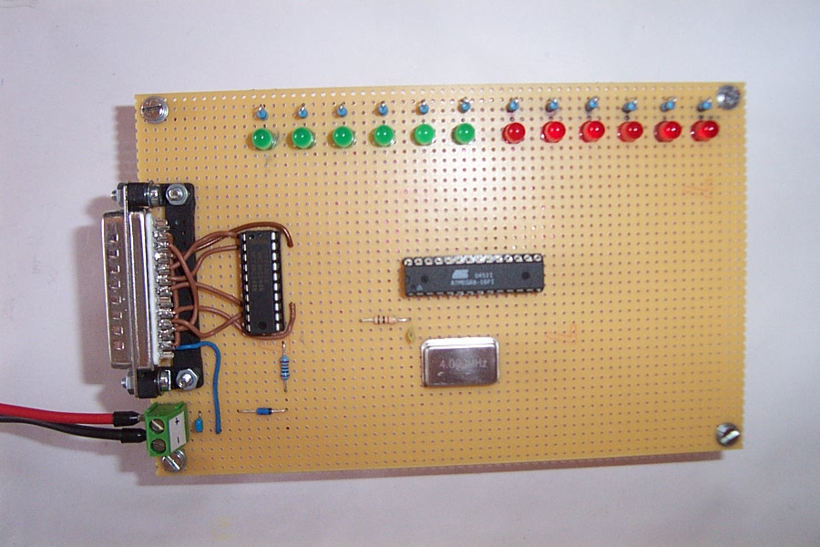

Also: Was hast du vor dir liegen? Wofür ist es gut? Gekauft/gebastelt?
Ein isp programmer???
Gast #148295
Hallo, sorry
Es handelt sich um selbstgebaute ISP + Mikrocontroller
Lochrasterplatine. siehe Foto
Wenn ich Druckerkabel an Platine anschliesse und Sub-D berühre, die
LEDs flackert nicht. Wenn ich Kabel abtrenne und Sub-D berühre, die
LEDs flackert. Ich habe versucht die Kabel zwischen Sub-D und Masse zu
verbinden, trotzdem flackert die LEDs. Ich habe Durchgangsmesser
gemessen. Alles korrekt.
Gast #148297
So wie du es beschreibst ist das normal. Du hast ja offene Eingänge und
beim berühren ein anderes Potential als die Masse ist, das gleicht sich
aus und du siehst es als flackern der LED.
Hubert
Gast #148298
unbenutzte offene Eingänge vermeiden: z.B auf Masse legen oder
die internen Pullups einschalten. Kann aber auch passieren wenn
Eingänge von einem OK Ausgangs angesteuert werden und die Pullups
"vergessen" wurden.
